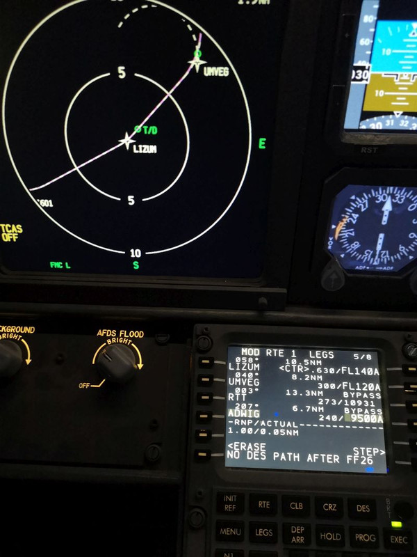

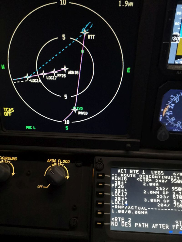

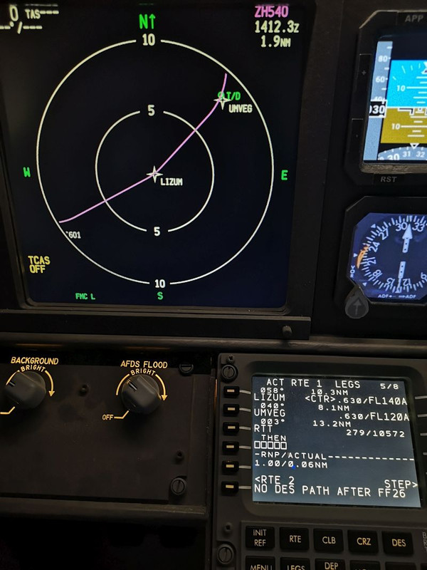

Gestern wollte ich wieder mal von Zürich nach Innsbruck fliegen (PMDG B737-800). Früher ging das problemlos nördlich am Inntal vorbei und über Rattenberg auf den Final. Heute geht der Anflug südlich des Tales über LIZUM und UMVEG in Richtung Rattenberg. Wenn ich aber die Discontinuity von Rattenberg nach Adwig schliessen will (eine Art Spitzkehre), bekomme ich eine komische Abkürzung, die sich auch nicht fliegen lässt. Was mache ich falsch?
Discontinuity sichtbar nach Rattenberg
ADWIG unter RTT gezogen
Resultat: sinnlose Abkürzung ins Leere
Ist das nun ein Fehler meines FMC oder von mir? Wie löst ein Profi sowas? IMHO müsste ich ja eigentlich nach RTT fliegen und dort in die Holding-Schleife, die mich dann ohne Probleme nach ADWIG bringt. Muss ich dafür ein Holding bei RTT programmieren oder geht das auch anders?

Wäre hilfreich, würdest du die komplette Route posten, dann kann man mal analysieren, was denn am sinnvollsten wäre. Hätte eher damit gerechnet, dass du aus dem Westen über MADEB reinkommst, von dort das RNP runter auf die 08 und dann je nach Wind 08 oder Circling 26.
Ansonsten: Mich wundert überhaupt, dass du eine Discontinuity drin hattest. Von RTT gibts eine Transition nach ADWIG, hast du diese eingegeben?

Got it. Ne, die Route an sich passt. Ich gehe da wirklich von einem Bedienfehler aus. Wie erwähnt, es existiert eine Transition vom Endpunkt des STAR (in dem Fall RTT) und dem ersten Punkt des Final Apps. Das sollte sich eigentlich in der CDU auswählen lassen.
Discos sollten bei einer ordentlichen Route eigentlich nicht vorkommen, es sei denn diese sind explizit Teil eines Approaches mit einem Vector-Sektor (wie z.B. viele STARs in FRA). In Innsbruck ist das allerdings nicht vorhanden, da gibt es eine direkte Verbindung von RTT nach ADWIG, die ist auch auf der Chart eingezeichnet.
Ich hab grad keine 737 zur Hand, aber in der 777 mit einem ähnlichen, wenn auch leicht älteren FMC-System, bekomm ich so eine durchgehende Route hin, allerdings kürzt der hier auch deutlich ab, wenn man die Transtion nach RTT angibt, da dem die Kruve sonst zu steil ist:
Scheint für mich eine Boeing-Eigenheit zu sein. Der Airbus zieht fleissig die Route über RTT drüber und nimmt den Weg zurück. Weiß nicht, wie man das im Reallife gehandhabt wird, aber sofern du keine vorherige Freigabe dafür hast müsstest du das eigentlich komplett abfliegen. Zur Not LNAV abschalten und per HDG zu RTT fliegen, falls nicht durch ATC was anderes vorgegeben wurde. Und wenn du nach RTT keine Freigabe hast, hast du so oder so den Holding zu fliegen.

Da der Anflug in RTT beginnt (ist als IAF definiert), weshalb man beim Anflug auf RTT maximal 30 Grad zu jeder Seite vom Outbound Course nach ADWIG abweichen darf. Der Trichter im Anflug auf RTT also auf 177 bis 237 Grad beschränkt. Daher gibt es dort dieses Holding, was eigentlich ein Procedure Turn ist, um sich korrekt zum IAF in Position zu bringen.
Ausserdem zeichnet die Boeing das so, weil das FMS einen Smart Turn von RTT nach ADWIG machen will. Ist also alles richtig so. Wie kann man das beheben? Entweder die Approach Transition über RTT einprogrammieren, damit der Procedure Turn auftaucht, oder manuell das Holding über RTT einprogrammieren.
Solche ungewollten Ergebnisse von Smart Turns kann man unterbinden, indem man den ersten Punkt als FLYOVER definiert. Im hier gezeigten Fall wäre das aber nicht zulässig, weil der Smart Turn nach RTT ausserhalb des geschützten Bereichs der Procedure stattfinden würde.

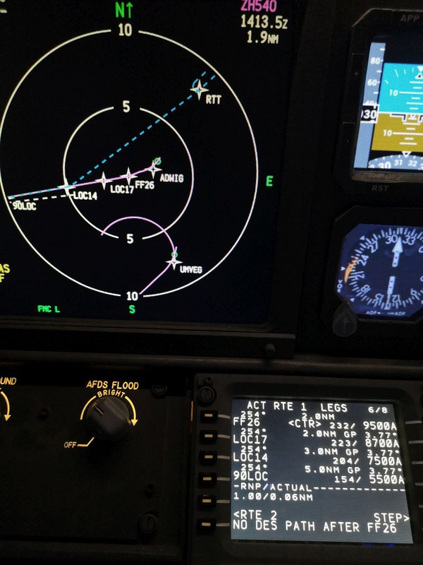

Herzlichen Dank für die interessanten Hinweise. Ganz schlau bin ich aber noch nicht geworden. Die Transition RTT hatte ich eingegeben. Auf meinem FMC ist aber zu sehen, wie RTT zwischen zwei "BYPASS" eingebettet ist. Ist das der Hinweis auf den Smart Turn?
Bei der Abbildung von Dimitri ist der Magenta-Kurs geschlossen in Richtung ADWIG. Das lässt vermuten, dass Kurs und Sinkrate vom Autopiloten korrekt abgeflogen werden. Mein Kurs zwischen UMVEG und ADWIG führt jedoch ins Leere. Ich habe meine Zweifel, dass das ohne zusätzliche Massnahmen funktioniert.
Wenn ich bei RTT manuell ein Holding 200/R einfüge, funktioniert es bestens. Gibt es auch eine Möglichkeit, den Hold nur als Procedure Turn zu fliegen, also mit sofortigem Weiterflug oder muss ich den Hold jeweils manuell beenden?

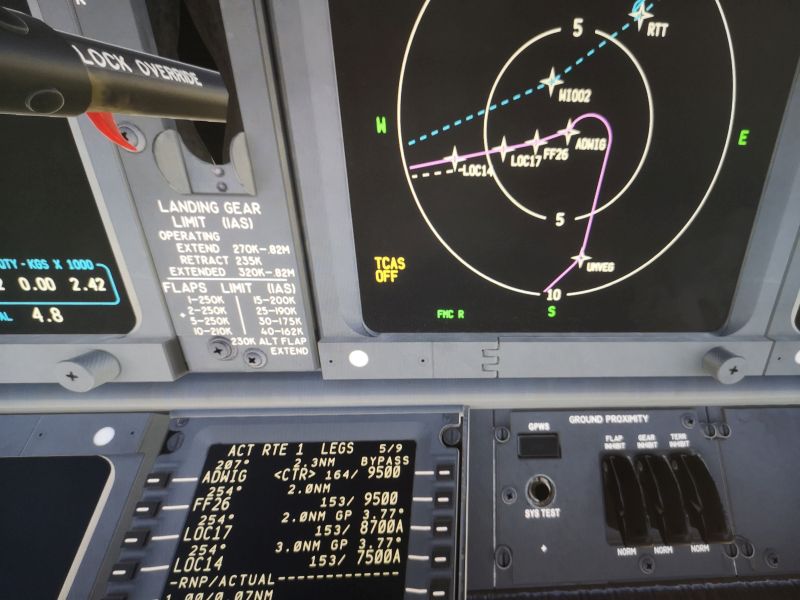

Jetzt habe ich doch noch etwas Wichtiges herausgefunden, damit das FMC eine fliegbare Kurve erstellt (also eine geschlossene Magenta-Linie). Man muss bei RTT, ADWIG und FF26 alle zuerst mit /9500A vorgegebenen Höhen durch /9500, also fixe Höhen ersetzen. Und siehe da, die Abkürzung (Smart Turn) lässt sich tatsächlich fliegen, ohne dass man zum RTT-Holding muss.

Allerdings musst Du aus dieser Richtung kommend einen Procedure Turn Entry über Rattenberg fliegen. Wie weit man es in der Simulation dann treiben will ist jedem selbst überlassen.
