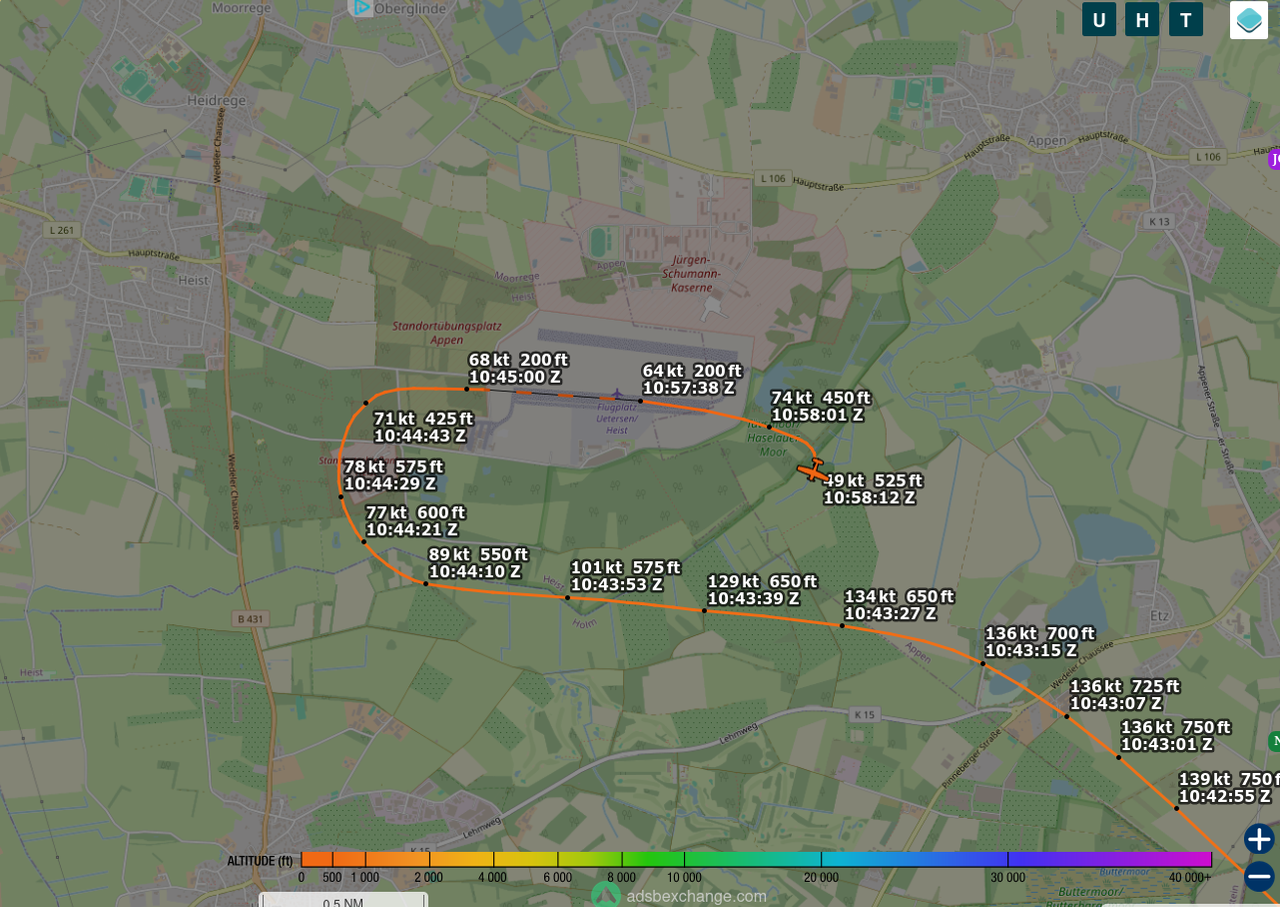

Am Morgen desselben Tages flog derselbe Pilot von EDOD    nach EDHE (Greiz-Obergrochlitz, Türingen). Er war laut ADS-B Datenspur um 12Hur 57'38" im Final auf die 09 mit 64kt und 200ft somit Sekunden vor dem Touch down.

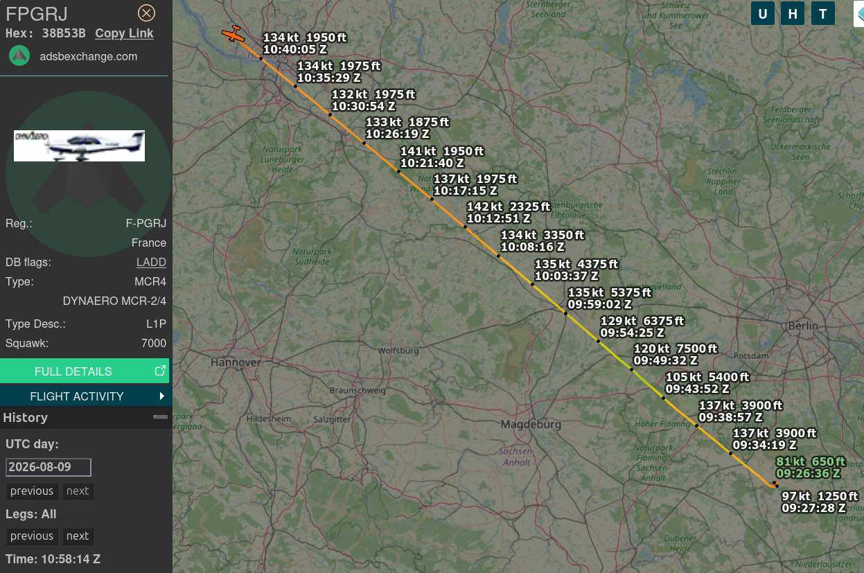

ADS-B data indicate that the flight departed from Reinsdorf airfield (EDOD) at 11:26 local time.
The aircraft landed at Uetersen airfield (EDHE) at 12:45.
After refueling, it took off again at 12:57.
Shortly after takeoff, the aircraft lost engine power and attempted to return to the runway; it lost speed, entered a spin, and crashed into a wooded area.

Die MCR4S (mit Rotax 914) hat (gem. Manual)eine Vrot von 54kt , und Vx ist 76kt. 200ft erreicht man etwa 12 bis 14 Sekunden nach der Rotation bei normalen Starts mit einer typischen Zuladung (fuel+Pilot+Gepäck) von etwa 250kg.
Diese 200ft Ground erreichte der Pilot nach etwa 700m der 1100m langen Graspiste. Danach stieg er innert etwa 42-45 Sekunden seit dem Start auf 525ft. Diese Daten entsprechen einem typischen Startverlauf dieses Flugzeugtyps mit dem Rotax 914 und Verstellpropeller.
Die beobachtete Umkehrkurve  ist vermutlich am letzten Datenpunkt nach nicht mal einer Minute Flugzeit bereits erkennbar, weil:
- Speed nach Rotation, und Steiggeschwindigkeit  passen zu  den ADS-B Daten.
- Hingegen sind 49kt zu tief, die Vs1, bei 50% der möglichen Zuladung weist das Manual bei eingefahrenen Klappen im Horizontalflug 57kt und bei 30° Bank 60kt aus. Bei Klappenstellung 1 sind die Werte noch 47kt und 51kt.
Die Version des MCR4S mit den Rotax Turbos sind in der Regel mit einem Gesamtrettungssystem ausgerüstet. Der BRS 1800 (MTOM max. 816kg) ist laut Publikationen von BRS bei mindestens 300ft Ground wirksam. Empfohlen wird 500ft. Sie sagen aber auch, dass durch geübte Piloten  bei 280ft und 0 bis 20kt Fahrt ausgelöst gerade noch reicht und zur Rettung der Insassen.

- Der Hinflug von 1h 20' für die Flugstrecke von 165 Nm verlief aufgrund der Datenspur völlig normal und zeigt auch typische Leistungswerte für dieses Flugzeug mit dem genannten Motor bei ca. 65% Power-Setting (ich gehe davon aus, dass auch dieser Flieger mit MTV Constant Speed Prop ausgerüstet ist).
