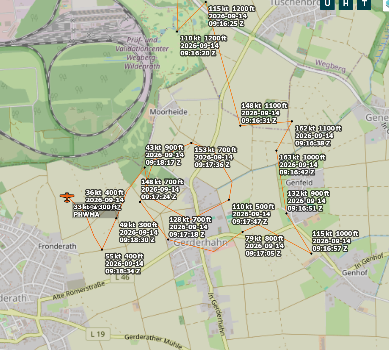

spornrad Geschrieben 15. September Geschrieben 15. September (bearbeitet) https://aviation-safety.net/wikibase/582227 https://globe.adsbexchange.com/?icao=48481f Der erste Herbstunfall. Der Groundtrack treibt einem die Tränen in die Augen, klassischer Scud-run. Immer tiefer, immer wilder gekurvt, am Schluss immer langsamer, über perfekt landbaren flachen Feldern. Wrack: Leitwerk i.O, vorne Matsch, senkrecht aufgeschlagen. Verdammt noch mal, wenn du VFR in der Suppe steckst, lande auf dem nächsten Acker, notfalls sogar auf den Baumwipfeln im Wald, alles besser überlebbar. Besser, vorher umdrehen! Noch besser, Wetter anschauen und Flug verschieben! Geilenkirchen, 20 km SW: METAR ETNG 140850Z 24005KT 7000 SCT006 BKN010 20/19 Q1024 BECMG 9999 BKN015 METAR ETNG 140950Z 23004KT 8000 -DZ SCT006 BKN017 20/19 Q1024 BECMG NSW (tiefe Wolken in 600 ft AGL, Nieselregen) Gruss Albrecht Bearbeitet 15. September von spornrad 1 1 Zitieren
teetwoten Geschrieben 15. September Geschrieben 15. September (bearbeitet) Im Hintergrund sieht man Windräder. Wurde er von einem Propellerblatt getroffen? Stefan Bearbeitet 15. September von teetwoten 1 Zitieren
spornrad Geschrieben 15. September Autor Geschrieben 15. September (bearbeitet) Der Unfall brauchte kein Windrad. Aber umso irrer, in der Gegend in 300-400 ft rumzueiern, anstatt eine sofortige Sicherheitslandung auf dem Acker zu machen. Nach dem Track war das Wolken- und vielleicht Windrad-Slalom... (Die Werte sind MLAT trianguliert. Position/Speed ungenau. Höhen/Zeiten sind genau. Bearbeitet 15. September von spornrad Zitieren
teetwoten Geschrieben 15. September Geschrieben 15. September Gemäss Google Earth müsste der Boden dort rund 280' über Meer liegen, womit er in Bodennähe war. Bei den angegebenen (Boden-) Geschwindigkeiten müsste man vermutlich noch den Wind berücksichtigen.... Stefan Zitieren

spornrad Geschrieben 2. Oktober Autor Geschrieben 2. Oktober (bearbeitet) Wenn man sich den Track vor dem Unfall hier anschaut, wird die Umkehr in IMC total unrealistisch. Das war nicht eine klar begrenzte Nebelwand, in die der kurz eingeflogen ist (das ist es nämlich praktisch nie). Der ist zum zweiten Mal in 20 min unter einen Ausläufer der Warmfront getaucht und minutenlang wild rumgekurvt um Wolkenfetzen und Windräder, inkl. Umkehrkurs. Er hat nicht mehr rausgefunden. Seine einzige Überlebenschance in der Situation wäre eine sofortige Aussenlandung gewesen, solange er noch Bodensicht hatte. Felder gabs da genug. Bearbeitet 2. Oktober von spornrad 2 Zitieren
