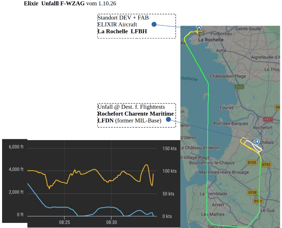

Die Crew, bestehend aus zwei werkseigenen Testpiloten startete am Ort des Fabrikstandorts zum nur etwa 10NM entfernten ehemaligen Militärflugplatz LFDN (komfortable 2200x45m Piste 12/30). Dort absolvierte die Crew 2 Touch and Go. Beim 3. Anflug crashte die Maschine wobei beide Insassen leider verstarben.
Aufgrund der ADS-B Daten ist ersichtlich, dass der dritte Anflug mit etwas erhöhter Geschwindigkeit gemacht wurde, danach der Descend mit um ca. 20 kt höherer Groundspeed geflogen wurde. Etwa eine Minute vor dem Crash wird der GS drastisch reduziert und das Flz gewinnt gleichzeitig an Höhe. Der GS sinkt dabei bis auf etwa 65 kt. In den Sekunden vor dem Aufprall steigt die GS bis etwas über 90kt.

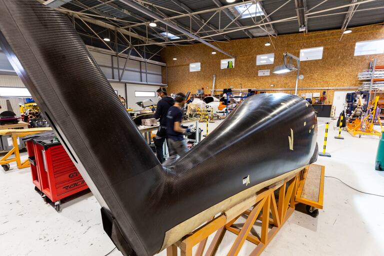

Laut Arthur Léopold besteht das ganze Flugzeug dank dieser Methode aus nur 7 Einzelteile (Carbon) plus die Einbauteile. Das komplette Flugzeug bis zur letzten Unterlagscheibe, Kabel  habe um die 900 Referenzen in der Stückliste- 16 mal weniger als eine C172.
OL5OMNM7RJLR5BDANXA7ALZW2E.jpg?auth=6d63
Rumpfsektion aus einem einzigen Stück ("natlose" Kraftfelder oder -linien sparen Material)
Was mir besonders gefallen hat am Flugzeug ist der durchgehende Holm (Der Flügel ist von Winglet zu Winglet aus einem Stück) und die Tankanlage: in einem durch Abdeckung zugänglichen Hohlraum des Flügels (siehe Video um Min. 9:09) ist ein offenzellig geschäumter Tank eingefügt, der aus der Formel1 und Rally Welt stammt, und zwei Dinge verhindert: a) exlosionsartiger Abbrand bei Unfall und b) das hin-und herschwappen des Inhalts bei Bewegungen um die Längsachse. Die Aussenhaut schien mir wie aus dem Material für die Gummi-Ferry-tanks zu sein.
