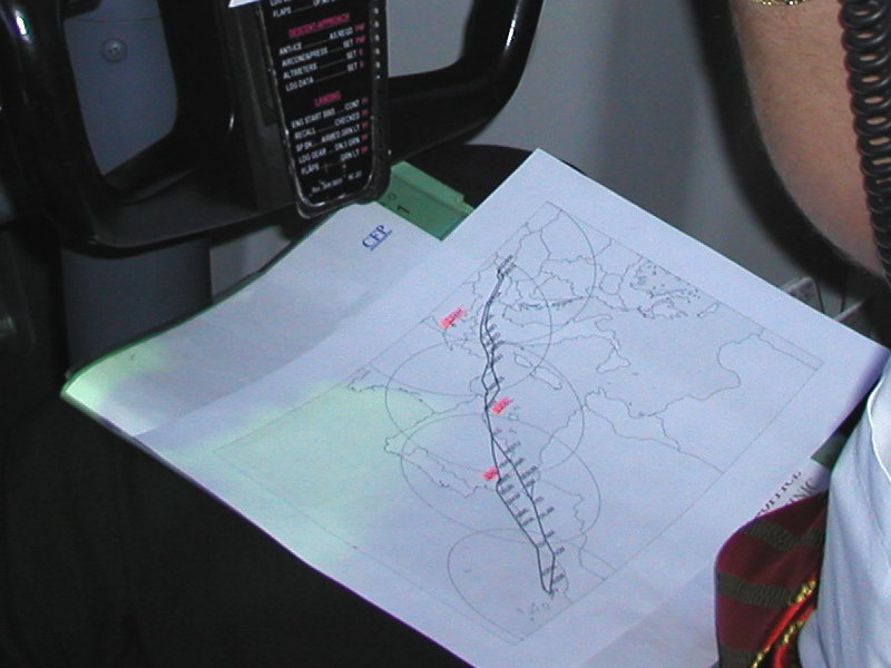

Ich müßte das mal einscannen - es ist z.t auf den Flugplänen grafisch abgebildet.
Aber z.b. Flug VIE-FUE:
der erste "Kreis" hat das Zentrum Wien
Der zweite "Umkreis" hat das Zentrum LSZH :)
dann LEBL (BCN) Barcelona
dann LEMG (AGP-Malaga)
und FUE
Durchmesser in etwa: Stich den Zirkel ein bei ZRH und der Radius geht bis nach "MAMES" ( Grenze Spanien/Frankreich am Meer draussen - auf den Weg nach BCN ).
Das ergibt in etwa einen Umkreis von ZRH von MAMES bis ca BUD (Budapest) innerhalb dessen man eine Flughafen braucht...
Man nimmt natürlich wen ngeht schon größere Flughäfen.
Bei Gefahr im Verzug (Feuer/Rauch ) wird man den nächsten verfügbaren anstreben..... (man weiß ja nicht wie es sich entwickelt...)
So jetzt hab ich doch ein Bild wo das drauf ist:
http://www.austrianaviationart.org/forum/kreise.jpg
Man sieht also auch, dass es bei kurzen "Hüpfern" so 2 Std Flug nicht mehr als zwei "Kreiszentren" hat - den des Start und des Zielflughafens.

vielen herzlichen Dank!
Die Antwort ist, wie nicht anders erwartet sehr fundiert, logisch, gut erklärt und ein "Beweisstück" ist auch gleich mit dabei!
