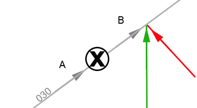

Hoi,
hier eine kleine Grafik zur Verdeutlichung, anhand der ich all deine Fragen darzustellen versuche. Nehme an, das Teil mit dem X drin ist das VOR. Die graue Linie ist sein Radial 030°
Anschneiden wird wohl bedeuten, den Kurs "einzufangen", also dich an den Kurs heranzutasten um ihn schliesslich zu verfolgen. Wenn du irgendwo im Süden bist den Radial 030 anschneiden willst, solltest du wenn möglich ca. in einem Winkel von 30° darauf zufliegen. Fliegst du nämlich senkrecht darauf zu (die der rote Pfeil), wird es schwieriger, den Radial auf Anhieb genau einzufangen, da es eine grosse Kurve bedeutet. Schneidest du den Radial hingegen in einem Winkel von ca. 30° an (grüner Pfeil), musst du nur noch leicht eindrehen, was viel leichter ist. Du solltest also wenn möglich etwa mit Heading 360° auf das VOR zufliegen.
Natürlich kannst du aber das Radial auch mit einem 90°-Kurs anschneiden (auf englisch heisst das anschneiden "intercept")
Wie du siehst geht der graue Strich durchs VOR hindurch. Er ist der Radial 030°. Diesen kannst du entweder auf das VOR zu abfliegen (in Sektion A), oder du kannst ihn vom VOR weg abfliegen (in Sektion B).
Du fliegst also in beiden Fällen auf Kurs 030, im einen Fall aber auf ein VOR zu, im anderen vom VOR weg. Denn in manchen Fällen kommst du vielleicht aus Südwesten und willst von dort auf das VOR zufliegen. In anderen Fällen führt vielleicht der Kurs 030 vom VOR weg zu deinem nächsten Wegpunkt.
Ich hoffe, das ist irgendwie verständlich. Es ist etwas schwierig zu verstehen am Anfang, aber wenns einmal "klick" gemacht hat, geht's.
Der Radial 210° des VORs würde also genau in die Gegenrichtung verlaufen. Hier würdest du in Sektor B auf das VOR zufliegen, in Sektor A vom VOR weg. In beiden Fällen ist dein Heading immer 210.
