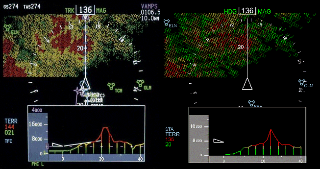

ich habe schon vor längerer Zeit ein Freeware Add-On für den Aerowinx PS1.3 (der ist allerdings Payware) entwickelt. Es tut das gleiche, was z.B Project Magenta für den FS2004 tut und stellt PFD und ND dar. Die ND-Darstellung beinhaltet auch ein EGPWS-System inkl. Terrain Warnings.
Das Bild zeigt einen Vergleich zwischen einem echten ND von Boeing und der Software. ;)

Ja. Das nennt sich dann Obstacle-Database. Die Warnung funktioniert genauso wie bei 'Terrain', nur mit der Anzeige "OBSTACLE" am ND und dem Callout "Caution, Obstacle".
