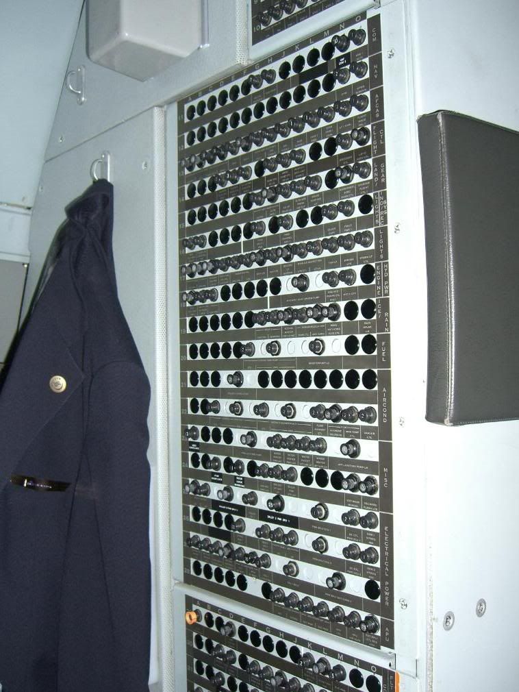

Binford Geschrieben 7. Dezember 2008 Teilen Geschrieben 7. Dezember 2008 Hier mal ein Bild wie so eine Sicherung bzw. ein ganzes Sicherungspanel in einem Flieger aussieht. Meines wissen, ist die auch Hersteller übergreifend weitgehend gleich. http://i214.photobucket.com/albums/cc127/Piltdown_Man/CIMG1568.jpg Wie man sehen kann, sind die CB's runde Knöpfe. Beim auslösen "poppen" diese nach vorne und es wird ein weißer Rand sichtbar. Dadurch lässt sich der Übeltäter recht schnell lokalisieren. Reseten kann man diese durch einfaches wieder rein drücken. MFG Michael Zitieren Link zu diesem Kommentar Auf anderen Seiten teilen Mehr Optionen zum Teilen...
