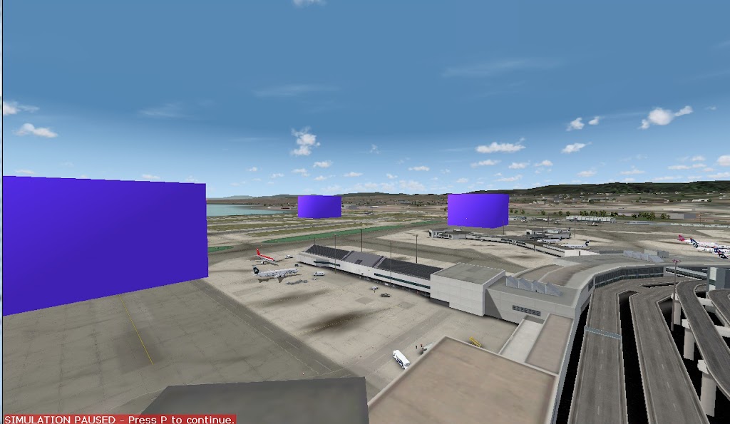

Ich habe wieder mal ein Problem. Und zwar habe ich im FS9 blaue Flächen. ("so weit das Augwe reicht :005:")
Nur in der näheren Umgebung sehe ich unter mir die "wirkliche" Szenerie.
Wenn ich fliege, ändert sich zwar die Umgebung unter mir, aber die blauen Quadrate bleiben und ziehen mit. (Sie legen sich über die Berge (screen)

Hallo Mathias
Hat mit der einstellung von der Anti-Aliasing zu tun. (FS9 und auch FSX.)
Bei der grafik Treiber die einstellung andern. http://img199.imageshack.us/i/blueikt.jpg/
Versuche dort denn Filter einstellung zu andern, das hat bei mir das problem gelost.
Sehe beispielen. http://img197.imageshack.us/gal.php?g=fsx2009071112502009.jpg
http://img40.imageshack.us/img40/1564/fsx2009063001255193.jpg
PS: Letzte Treiber installieren das hilft auch sehr viel.
Gruss Bigfoot. :cool:
