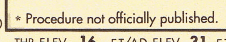

Ich kann mich auch an Charts erinnern, die es offiziell gar nicht gab (in Ermangelung einer AIP), da steht dann folgendes drunter:
Legen da Airlines selber Procedures fest, oder macht das Jeppesen/LIDO, etc...
