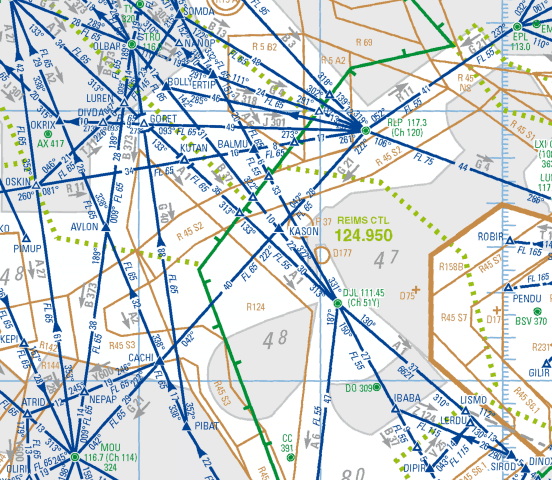

F-LSZH Geschrieben 5. September 2014 Teilen Geschrieben 5. September 2014 (bearbeitet) doch, in Frankreich gilt in der IFR-Fliegerei die Nord-Süd-Regel. Alle Airways, die tendenziell nach Süden gehen, werden ODD beflogen, die nordwärts gerichteten sind mit EVEN vorgeschrieben. Ob man nun die Halbkreisregel in den jeweilgen Land anpasst oder die Airways entsprechend deklariert, ist ja egal: Effektiv werden in FR Airways generell nach dem genannten Kriterium beflogen. Airways sind für mich als VFR-Piloten in der Tat "Neuland", aber ich lerne ja gerne dazu. Wenn man sich die IFR Enroute Chart von Frankreich anschaut, haben sie da in der Tat überall Pfeile gemalt, um die Richtung der ungeraden Flugflächen vorzugeben. Was ich mich aber gerade frage: Wenn es auf der gleichen Route zwei Vorgaben gibt, was bringt das? Wenn ich im folgenden Beispiel vom Epinal VOR (oben rechts) zum Moulins VOR (unten links, Route G21) einen Flugplan aufgebe, muss ich dann einen ungeraden Flight Level wählen, oder? Und vom Epinal VOR nach OSKIN (Route R11) soll es dann ein gerader Flight Level sein? Und wenn ein Pilot einen Flugplan von MOU nach EPL auf FL100 aufgibt, und ein anderer von EPL nach OSKIN ebenfalls auf FL100, wird dann einer abgelehnt oder heisst es dann für ATC, dass sie den Konflikt "on the fly" lösen müssen? Das erklärt dann wohl auch, warum uns Lyon Approche beim VFR-Durchflug der Lyon TMA von Nordost nach Südwest mal von FL85 auf FL70 geschickt hat. Offenbar wollten sie nicht, dass wir zwei IFR-Level blockieren. Ich hatte mich nur schon länger gefragt, weshalb es dann FL70 und nicht FL80 sein sollte. Ciao Friedrich Bearbeitet 5. September 2014 von F-LSZH Zitieren Link zu diesem Kommentar Auf anderen Seiten teilen Mehr Optionen zum Teilen...
FalconJockey Geschrieben 5. September 2014 Teilen Geschrieben 5. September 2014 Hallo Friedrich, ich habe mein iPad mit den Streckenkarten von JeppView im Flugeug gelassen und kann das nicht prüfen, aber zeigen die Pfeile wirklich die Richtung für ODD-levels an? Oder sind das nur die Airwaynamen? Wenn ich morgen daran denke, schaue ich nochmal nach, denn bei Jeppesen ist das "besser" gelöst. Zitieren Link zu diesem Kommentar Auf anderen Seiten teilen Mehr Optionen zum Teilen...
F-LSZH Geschrieben 5. September 2014 Teilen Geschrieben 5. September 2014 Hallo Andreas, Du kannst die französische Karte unter http://carte.f-aero.fr/carte-aero-v2/ abrufen. Rechts IFR ENR 6.1 bzw. 6.2 anhaken. Die Legende ist dann oben rechts abgedruckt. Ciao Friedrich 1 Zitieren Link zu diesem Kommentar Auf anderen Seiten teilen Mehr Optionen zum Teilen...
FalconJockey Geschrieben 6. September 2014 Teilen Geschrieben 6. September 2014 Hallo Friedrich, ich habe nun die Karten von JeppView vorliegen. Zwischen RLP und EPL steht fuer R11 und G21 nichts geschrieben, weshalb sie "Standard" beflogen werden sollten. Fuer den Luftraum hat Jeppesen vermerkt, dass man generell zwischen 090 und 269 Grad ODD und zwischen 270 und 089 Grad EVEN fliegen soll. So sehe ich da keinen Konflikt zwischen RLP und EPL. 1 Zitieren Link zu diesem Kommentar Auf anderen Seiten teilen Mehr Optionen zum Teilen...

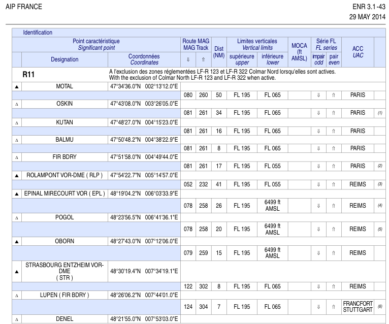

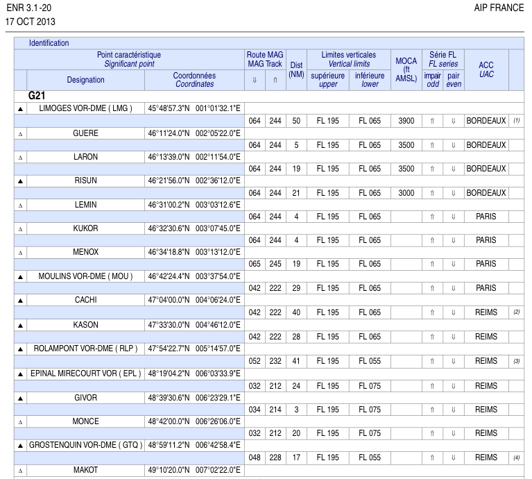

F-LSZH Geschrieben 7. September 2014 Teilen Geschrieben 7. September 2014 ich habe nun die Karten von JeppView vorliegen. Zwischen RLP und EPL steht fuer R11 und G21 nichts geschrieben, weshalb sie "Standard" beflogen werden sollten. Fuer den Luftraum hat Jeppesen vermerkt, dass man generell zwischen 090 und 269 Grad ODD und zwischen 270 und 089 Grad EVEN fliegen soll. So sehe ich da keinen Konflikt zwischen RLP und EPL. Wenn es zu sehr off topic wird, bitte in einen eigenen Thread auslagern... Laut AIP FR soll man auf der R11 südwärts ungerade FL fliegen (wie Jeppesen auch sagt). Auf der G21 aber südwärts gerade FL und nordwärts ungerade: Demnach hat Jeppesen das da etwas vereinfacht? Was sagen sie denn zu der Route UQ242 (ORSUD nach Luxeuil LUL) bzw. wie ist da die Notation? Das ist laut französischer Karte und AIP eine Route, wo man nordwärts ungerade FL fliegen soll - wahrscheinlich aus ähnlichen Gründen wie bei den oben diskutierten Ausnahmen für einige wichtige Airways in Deutschland. :unsure: Ciao Friedrich Zitieren Link zu diesem Kommentar Auf anderen Seiten teilen Mehr Optionen zum Teilen...
