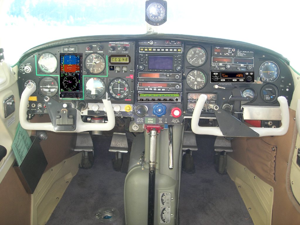

derbigu Geschrieben 22. Dezember 2014 Teilen Geschrieben 22. Dezember 2014 so, aufgrund der initiative von Chipart (verkauf von alter avionik) wurde ich gebeten über den bevorstehenden Umbau zu berichten... Mein Flieger war vorher IFR betrieben worden zu zeiten las es noch kein 8,33 pflicht war. im zuge meiner CB-IR ausbildung - ich habe am 15.1. theorie prüfung (drückt mir die daumen) ist der Panel Umbau geplant. Der umbau erfolgt in Guernsey - Hintergrund: Die werft dort ist mit Abstand die erfahrenste ausserhalb der USA die sich mit Commanders auskennt und schon etliche Modifikationen durchgeführt hat. Ich habe lange rumüberlegt nur das nötigste zu machen, mich aber dann doch entschlossen die grosse variante zu wählen auch wenn das mir keiner mehr bezahlen wird bei verkauf - aber ich liebäugle nicht mit einem anderem Flieger. Ist ja auch noch verhältnismässig jung (1992) Ich habe meine 114B seit fast 3 jahren und komme sehr gut mit ihr klar, es entspricht meinem Profil (ausgiebige Reisen durch Europa) und der Unterhalt ist für mich stemmbar... Folgendes kommt rein: 1x Aspen Evolution 1500 (2 displays mit synthetic vision) Garmin GTN 750 Mid Continet GTN announciator Avionik Straubing: ALT preselect MOD für KFC 200 Das TRX 2000 ersetzt durch ein TRX 1500a EDM 830 mit allen features - allerding nicht als primary... 1x GNC 255A Nav/com ADL 110B (vor einem Monat schon installiert) 1x GS slope indicator 106A Es wird ein neues Panel gefrässt, soll alles sauber aussehen... : Ich wollte ein 165 Nav/com behalten allerdings gehts aus platzgründen nicht - zu dick, so das das GNC 255A rein muss... :( bei intersse könnte ich heute abend noch ein Mockup bild reinstellen wie es mal fertig ausehen wird - habe es leider hier am rechner nicht zu hand... vg uwe 5 Zitieren Link zu diesem Kommentar Auf anderen Seiten teilen Mehr Optionen zum Teilen...
Chipart Geschrieben 24. Dezember 2014 Teilen Geschrieben 24. Dezember 2014 Cooler Umbau. Ein paar Fragen, wenn ich darf: - Ist Dein Flieger N- oder EASA-registriert? - Hast Du als Backup Deinen alten Vacuum-AI/-DG behalten, oder was Elektrisches drin? - Sehe ich das richtig, dass Du kein Backup-GPS hast? Hatte es Platzgründe, das GNC anstatt eines GTN650 zu nehmen, Geldgründe oder andere? - Aspen1500 vs. G500: auch hier, war die Entscheidung hauptsächlich vom Geld abhängig, oder siehst Du Vorteile des 1500? Wäre ein 2000 (also mit PFD-Backup) viel teurer gekommen? (Stelle mir die Frage auch gerade, habe aber noch keine Quotes....) - EDM830 vs. Insight G4: Auch hier, was war der Grund für die Entscheidung? Hätte das G4 nicht Panel-Platz gespart, wenn das EDM ohnehin nicht primary ist? Bilder sind natürlich immer schön ;-) Florian Zitieren Link zu diesem Kommentar Auf anderen Seiten teilen Mehr Optionen zum Teilen...
Urs Wildermuth Geschrieben 24. Dezember 2014 Teilen Geschrieben 24. Dezember 2014 (bearbeitet) Florian, da ich was ähnliches auch grad mache... Das Aspen hat selber ein GPS drinnen, worin es sich von der Konkurenz unterscheidet. Ein Aspen läuft mit interner Batterie noch ne ziemliche Weile weiter und kriegt Positionsdaten durch das eigene GPS. Ich habe im Moment auch "nur" ein GNS430, also kein eigentliches Backup installiert, aber je nach Bedarf 1-3 Handheld Backups, plus das Aspen, welches im Falle das das GNS streiken sollte, auch noch Position und Moving Map weiter bietet. Betreffend vs G500: Mir passt das Aspen besser (habe "nur" das PFD, kein MFD) weil es u.a. auch Inputs von nicht Garmin Geräten akzeptiert, was beim G500 nur bedingt oder gar nicht geht. Dazu ist der Umbau per se schon deutlich weniger extrem. Ebenso ist die Aspen Reihe ausbaufähig, heisst man kann ein einfaches PFD zu einem 1500er oder 2500er nach und nach aufrüsten. 1500 vs 2000 der Unterschied liegt im Ankauf bei knapp 5000$ rein Hardwaremässig. Da man in EU nach wie vor auch beim 2000er die Steamgauges als Backup drin lassen muss, ist das 1500er daher meist ausreichend. Uwe's Flieger ist EASA. Bearbeitet 24. Dezember 2014 von Urs Wildermuth 1 Zitieren Link zu diesem Kommentar Auf anderen Seiten teilen Mehr Optionen zum Teilen...
derbigu Geschrieben 24. Dezember 2014 Autor Teilen Geschrieben 24. Dezember 2014 (bearbeitet) ohje viele frage.... also zum Aspen. das 1500 wurde gewählt weil Attitude Indicator , Airspeed Indicator , und Altimeter drinbleiben, also das alte king Sixpack. Eigentich wollte ich NUR das 1000 Pro und dachte anfangs gar nicht an ein 2. Da es aber recht "günstig" ist habe ich dann das MFD 500 dazugeholt. Hintergrund ist auch das bei Commanders das Avionik Stack nicht in der mitte ist sondern versetzt nach Rechts... Eine Kartenübersicht also direkt vor der nase zu haben kann also nicht schaden... G500 vs Aspen war natürlich preislich entscheidend... Zudem beim G500 die zusatzoptionen so richtig ins geld gehen (synthetic, Kartendastellung, Ananlog converter usw...) . bzgl EDM 830: Da es sich um eine EASA maschine handelt gibt es kein digital monitor welches als primary genehmigt ist. Derzeit ist ein EDM 700 drin, allerdings habe ich da keine Fuelflow option usw. Das EDM 830 ist quasi plug and play (mehr oder weniger) und es bedarf keines MC. Mal davon abgesehen das es schick aussieht :) Das was auch deine Frage angeht bezgl Insight G4 - kein STC, demnach hätte ich sn neben das EDM 700 einbauen können... bezgl: GTN 650 vs 750. Ich habe mir software trainer runtergeladen und mich stört bei der 650er varainte das du bei Buchstaben und zahlen mehrmals durchscrollen musst sprich nicht alle zahlen / buchstaben auf einem Bildschirm hast...das finde ich m.M sehr nachteilig. Des weiteren lässt sich mit grossem Schirm insbesonder das ändern der route via drag drop im mapmode viel bequemer machen - logisc ist ja auch grösser:) GNC / GTN: das GTN hat ja Nav/COM, aber das 2. passt nicht rein, daher ein dünneres. Da ich audio panel und transponder behalte ist es ein wenig eng... Ich möchte aer nciht alles in einem gerät vereint sehen... Wenn das GTN 750 ausfällt habe ich aber trotzdem noch fast full IFR capabilities .... 2. GPS: ganz aussen ist bei mir ein SkypMap MFD welches ich persönlich zum VFR fliegen toll finde. Lange habe ich überlegt ob raus oder rein.... Es bleibt drin und da bin ich auch froh drüber... insbesondern die vertikalansicheten der Lufträume etc sind gut gelöst. Bei wechsel IFR / VFR und umgekehrt ne feine sache m.M. jajajaja----Ipad - ok. ist ne sinnvolle alternative, benutzte ich auch für JEPPview etc. allerdings finde ich das zig flieger zugemüllt sind von ipads (nicht bös gemeint) also ipad auf steuerhorn,an der scheibe und sonstwo... ich wollte eine saubere lösung haben , sowas macht man ja doch nicht alle tage... Hiermit wäre auch die frage des 2. GPS beantwortet....zumal es noch ein 695 gibt....also 3 im anhang ein bild...das ist aber nicht wie es im moment aussieht...sonder das bild wurde genutzt (ist 3 jahre alt beim kauf der maschine und der damaligen umsrüstung um die geräte zu plazieren....zu schauen wie es aussieht... So wirds aussehen wenns fertig ist, aber mit allen verkelidungen etc :) Bearbeitet 24. Dezember 2014 von derbigu 2 Zitieren Link zu diesem Kommentar Auf anderen Seiten teilen Mehr Optionen zum Teilen...

derbigu Geschrieben 25. Dezember 2014 Autor Teilen Geschrieben 25. Dezember 2014 anmerkung noch zum Aspen. Auch mit ein grund das Aspen Displays zu nehmen ist eine AML EASA liste. Das macht die Sache dann auch günstiger :) Zitieren Link zu diesem Kommentar Auf anderen Seiten teilen Mehr Optionen zum Teilen...

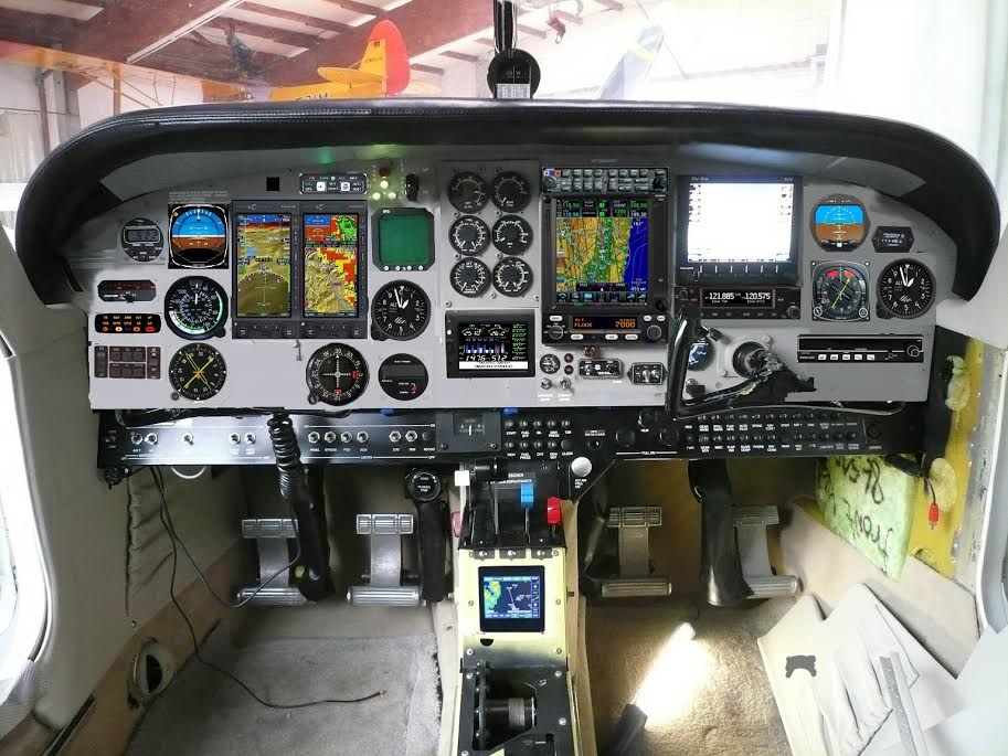

Urs Wildermuth Geschrieben 25. Dezember 2014 Teilen Geschrieben 25. Dezember 2014 Soo, hier mal die Photomontage wie von Uwe erhalten :) Schaut toll aus! Kanns auch kaum erwarten bis meiner fertig wird. 3 Zitieren Link zu diesem Kommentar Auf anderen Seiten teilen Mehr Optionen zum Teilen...

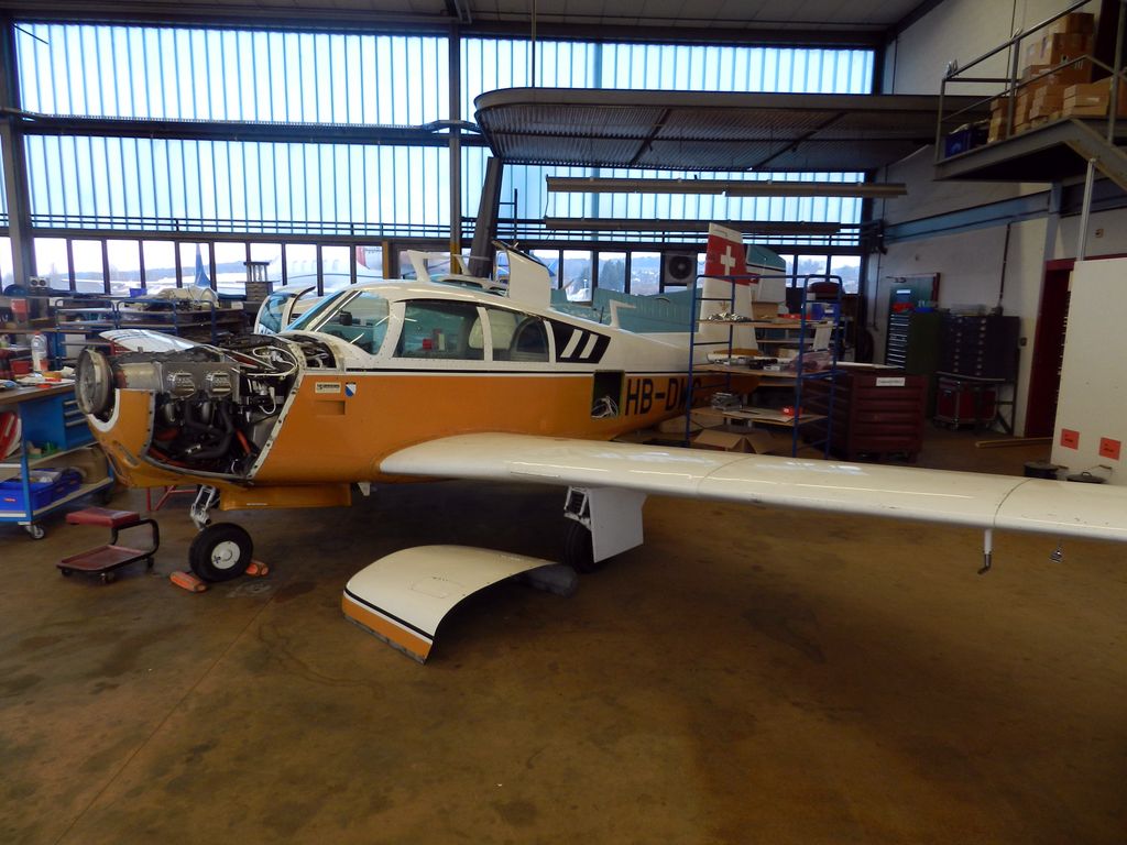

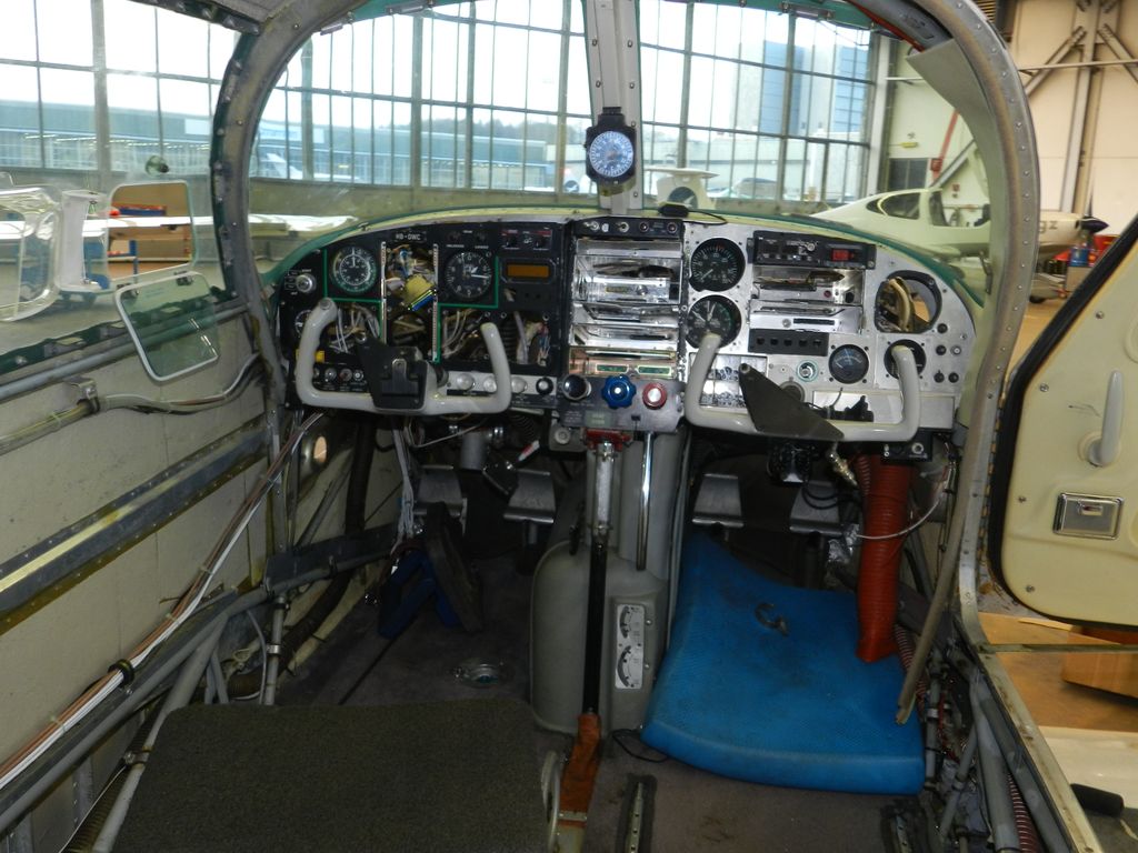

Urs Wildermuth Geschrieben 25. Dezember 2014 Teilen Geschrieben 25. Dezember 2014 Uwe, @ urs - was liegt ganz konkret bei dir an? Einbau Aspen PFD 1000 Pro sowie S-Tec 55x. Ganz grob wirds etwa so aussehen: Im Moment siehts aber noch so aus :unsure: Der 55Xer Autopilot hat auch Autotrim und via den Remote Indicator gibt's Flight Director. Der Knopf unter dem Remote Indicator ist von Avionik Straubing, damit wird das Aspen zum Altitude Alerter bzw wird der ALT Hold Mode automatisch aktiviert wenn die Altitude erreicht ist. Zitieren Link zu diesem Kommentar Auf anderen Seiten teilen Mehr Optionen zum Teilen...

Urs Wildermuth Geschrieben 26. Dezember 2014 Teilen Geschrieben 26. Dezember 2014 Florian, ah, die originale Malibu mit dem Lean-of-Peak Motor. Sehr schöner und effizienter Flieger! Uwe, vermutlich 2. Hälfte Januar. Nein, ich hatte eben keinen AP, daher hab ich nun aufgerüstet, da in der Schweiz für IFR ein 2-achser vorgeschrieben ist. Ursprünglich tendierte ich zum S-Tec 30 jedoch bot mir an der Aero voriges Jahr der Rep von S-Tec den 55x mit sehr geringem Aufpreis zum 30er worauf ich zugriff, denn der ist schon um Klassen besser. Grösstes Problem in dem Panel ist Platz, sowohl davor wie auch dahinter. Falls die wirklich drauf bestehen ab 2018 2x 8.33 zu wollen, wird's nochmal teuer. Denn ich könnte lediglich ein KX165a rein machen anstelle des 155, doch eines mit 14 V zu finden ist fast unmöglich. ein 2. GNS geht nicht mehr rein. Zitieren Link zu diesem Kommentar Auf anderen Seiten teilen Mehr Optionen zum Teilen...
