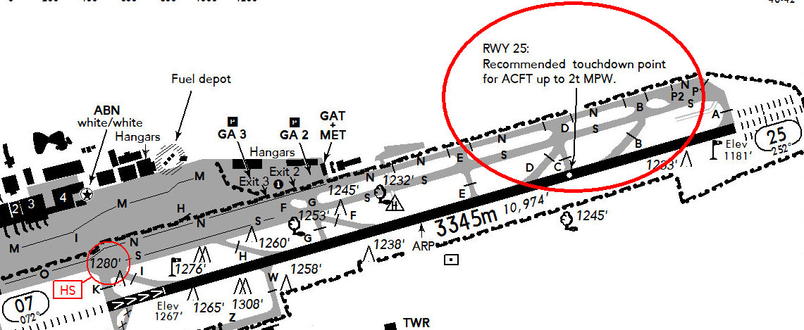

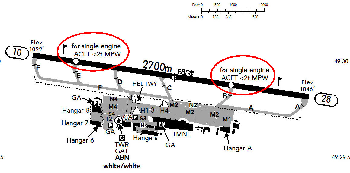

FalconJockey Geschrieben 23. März 2021 Geschrieben 23. März 2021 vor 32 Minuten schrieb simones: Nürnberg sollten wir mal extra in der Mitte der 28 landen, damit der Rollweg zum Abstellplatz nicht so lange dauert In Nürnberg und an anderen Flughäfen mit Landebahnen jenseits der 2500m gibt es auch extra definierte "light aircraft touchdown points", oder wie auch immer die offiziell heissen. Dann zielt man eben darauf, das ist wie eine versetzte Landebahnschwelle. Den Lotsen ist Deine Rollzeit zum Abstellplatz ziemlich egal: Entscheidend ist, dass Du mit Deiner Karre so schnell wie möglich von der Bahn runterkommst. Nürnberg Stuttgart 1 1 Zitieren

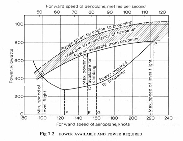

teetwoten Geschrieben 23. März 2021 Geschrieben 23. März 2021 (bearbeitet) Unter power-curve finde ich in einem meiner Lieblingsbücher (Mechanics of Flight von A.C.Kermode) folgende Kurve: A und B sind beides Punkte im Horizontalflug mit maximaler Leistung. A mit geringster und B mit höchster Geschwindigkeit. F ergibt die maximale Flugdauer und G ergibt die maximale Reichweite. Diese leitet sich ab vom maximalen Auftriebs-/Widerstandsverhältnis. Doch wie erklärt sich, dass der langsamst mögliche Flug mit Vollgas erzielt werden kann? Das ist vor allem dann möglich, wenn das Flügelprofil nach dem Erreichen des Maximalauftriebs nicht zu einem schlagartigen Strömungsabriss führt. Das NACA 2412 Profil der C172 ist hier besonders gutmütig und zeigt bei einer geschätzten Reynold's Zahl von rund 3 Millionen einen sanften Übergang zur Polarenrückseite. Der Widerstand steigt hier schnell an und verschlingt sämtlichen Schubüberschuss, bis zum Steigen nichts mehr übrigbleibt. Hinzu kommt, dass bei grossen Anstellwinkeln ein Teil des Schubes zum Tragen beiträgt! Zwei Bemerkungen zum Fliegen auf der Polarenrückseite: 1) Die Kunstflieger nutzen diesen Bereich für die gerissenen Figuren, weil hier eine Vergrösserung des Anstellwinkels zu einer Verminderung des Auftriebs führt, was ein Flugzeug schneller Rollen lässt als voller Querruderausschlag. 2) Man kann diesen Flugzustand auch erfliegen, wenn man bei einer Stall-Übung den Gashebel koordiniert nach vorne schiebt. Das sind sehr eindrückliche Übungen, weil man dann mehr Himmel als Horizont sieht und die Zylinderkopftemperatur schnell ansteigt. Vorzugseise mit Kunstflugpilot probieren. Es fragt sich also, ob der Pilot bei seinem Durchstart allenfalls in einen solchen Flugzustand geraten sein könnte, wozu man natürlich verführt ist, wenn man entlang einer ansteigenden Piste einen Durchstart einleitet... Stefan Bearbeitet 23. März 2021 von teetwoten 2 1 Zitieren
