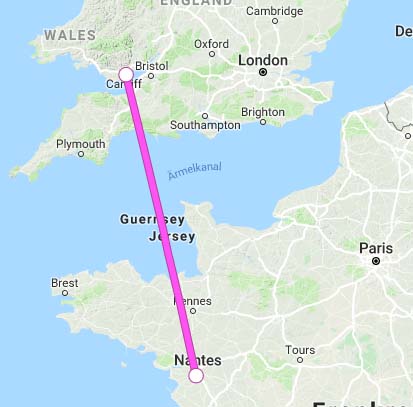

MarkusP210 Geschrieben 26. Januar 2019 Geschrieben 26. Januar 2019 (bearbeitet) Soviel zum Thema Icing am 21. Januar (Datum, Uhrzeit und EUR-AFR wählen) Nach der Karte dürfte die Temperatur über den Kanalinseln plus 3 Grad betragen gaben. Den Descent hat er wohl tatsächlich wegen Wolken verlangt. Die Wahrscheinlichkeit dass die Unglücksursache räumliche Desorientierung war steigt... Markus Bearbeitet 26. Januar 2019 von MarkusP210 1 1 Zitieren
teetwoten Geschrieben 26. Januar 2019 Geschrieben 26. Januar 2019 (bearbeitet) Wie auch immer er geflogen war, hatte er doch die Hälfte der Strecke schon bewältigt und vermutlich auch schon eine Zeitlang (nachts) über Wasser. Die Gesprächsaufzeichnungen mit der ATC dürften weiteren Aufschluss geben, ob er wirklich alles im Griff hatte , denn immerhin flog er dort in den "Channel Islands CTR" mit entsprechend Vorgaben (siehe zB Jeppesen France Enroute Regulation Kap. 2.1.2.1). Allerdings dürfte Ungewöhnliches passiert sein, wenn der vertrauensvolle Jungfussballstar derart sorgenvolle Nachrichten aussandte. Dieses tiefe Absinken könnte schon einen Hinweis auf einen Versuch der "Enteisung" sein, was bei dem Jersey Metar mit 07/05°C eigentlich hätte gelingen sollen.... Stefan Bearbeitet 26. Januar 2019 von teetwoten 1 1 Zitieren

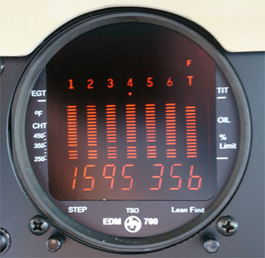

teetwoten Geschrieben 26. Januar 2019 Geschrieben 26. Januar 2019 (bearbeitet) vor 2 Stunden schrieb Urs Wildermuth: Leider wissen wir alle, dass der Mixerhebel bis zum heutigen Tag bei vielen Leuten als Teufelszeug angesehen wird und das Konzept Lean of Peak war damals noch mit Alchemie und Irrglauben betitelt, heute weiss man dass das anders ist, dank der unermüdlichen Aufklärungsarbeit von Leuten wie John Deakin und Mike Bush. Etwas OT zu LOP (lean-of-peak): Die Kontroverse ist nach wie vor hoch aktuell. Kaum ein Mechaniker, welcher LOP nicht heute noch verteufelt. Wo Mike Bush Recht hat ist, dass EGT lediglich eine Temperatur (also ein Skalar) ist. Um die thermische Energie abzuschätzen braucht es jedoch noch ein Volumenstrom, denn erst Temperatur mal Volumenstrom (mal Wärmekoeffizient) gibt ein Mass für die therm. Belastung. Und liegt die Leistung bei 65% und tiefer, so sei das therm. Niveau zu tief, als dass ein Motor Schaden nehmen könne, unabhängig vom EGT. Leider unterscheidet Mike Bush nicht, ob der Motor mit einem Ladeluftkühler ausgerüstet ist oder nicht! Obwohl dieses Bild eines TCM TSIO-520-R (ohne Ladeluftkühler) nahezu perfekt daher kommt, hat der betreffende Motor zwei Macken, nämlich ein Auslassventil (no 5) und ein Kolben (no 4) mit Leckagen. Alle 6 Zylinder peaken praktisch gleichzeitig (CAMIjectors) und ihre EGT liegen lediglich 20-30°F auseinander. Die CHT haben nur zwei Niveaus, obwohl der Zyl. 5 der heisseste ist da durch Ölkühler abgedeckt und die Sonde am Zyl. 1 piggybacked ist, weil die vorgesehene Aufnahme durch die Originalsonde besetzt. OT OFF Stefan Bearbeitet 26. Januar 2019 von teetwoten 1 Zitieren
