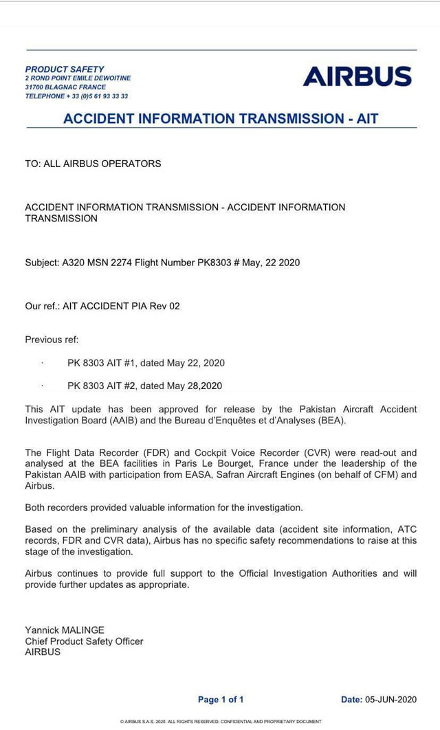

QDM Geschrieben 6. Juni 2020 Geschrieben 6. Juni 2020 (bearbeitet) Airbus Information für alle Betreiber: aus der vorläufigen Auswertung der Flugschreiber von PK8303 ergeben sich für Airbus derzeit keine speziellen Sicherheitsempfehlungen für andere Betreiber... Bearbeitet 6. Juni 2020 von QDM 1 Zitieren
sheckley666 Geschrieben 6. Juni 2020 Geschrieben 6. Juni 2020 vor 15 Stunden schrieb reverser: "Im Zweifel für die Piloten", wäre die gängige Rechtssprechung, IMHO. Nur machen wir hier erstens keine Rechtsprechung. Und zweitens: Warum sollte das nur für die Piloten gelten? Und nicht für Lotsen, Wartungstechniker, Flugzeugkonstrukteure, Vorschriftenerlasser, Flugplaner und wen weiss noch alles? Praktisch jeder Unfall lässt sich am Ende darauf zurückführen, dass Menschen etwas falsch gemacht haben (Nur diese Ursachen sind nämlich interessant und lehrreich!) Wollten wir also die Unschuldsvermutung auf alle Menschen ausdehnen, wäre jegliches Spekulieren tatsächlich unmöglich. 1 Zitieren
Pioneer300 Geschrieben 6. Juni 2020 Geschrieben 6. Juni 2020 vor 4 Stunden schrieb QDM: Airbus Information für alle Betreiber: aus der vorläufigen Auswertung der Flugschreiber von PK8303 ergeben sich für Airbus derzeit keine speziellen Sicherheitsempfehlungen für andere Betreiber... ... was auch schon viel aussagt. Chris Zitieren
