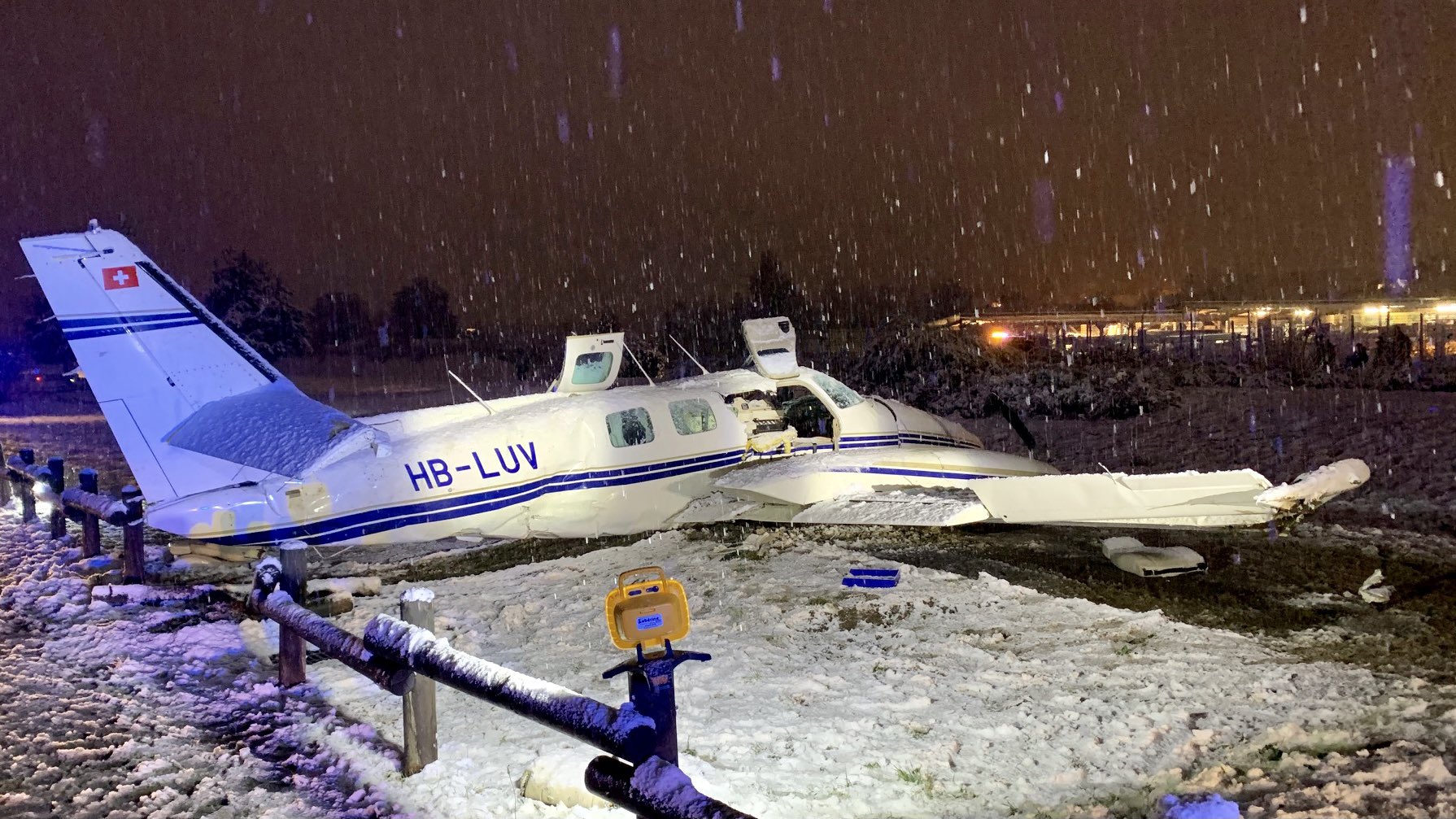

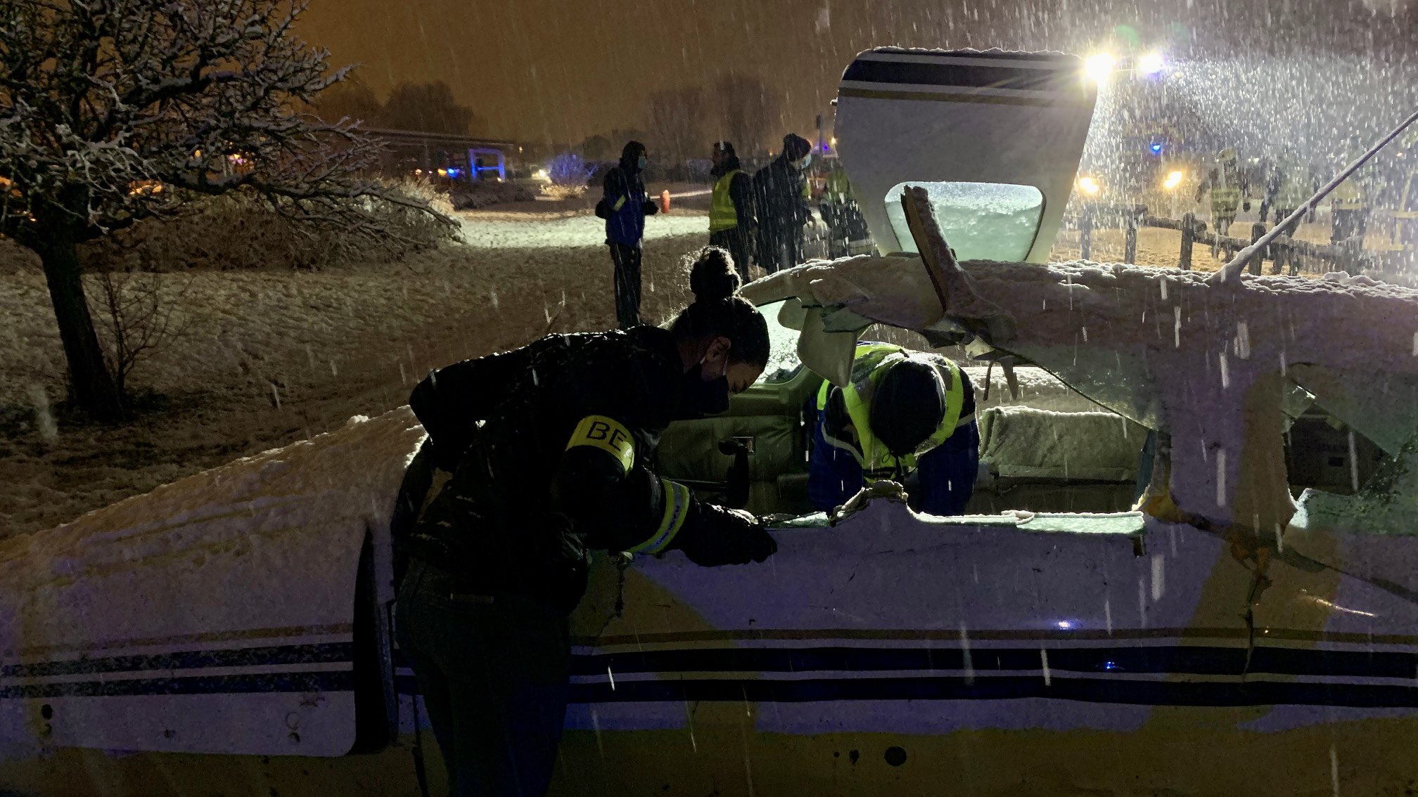

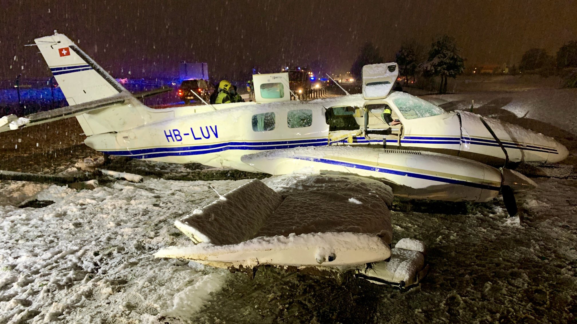

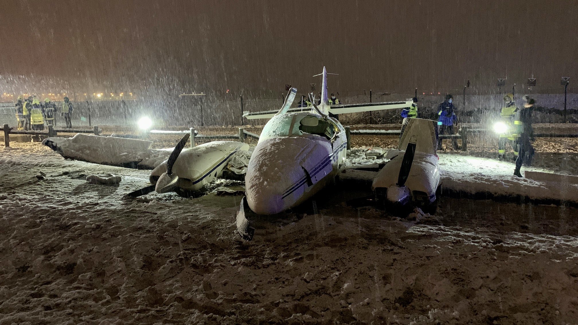

Trini_Tom
Gemischte Informationen sind im umlauf, leider ist es aber so das alle Insassen sich verletzt haben. Das Flugzeug, welches ich selber auch schon geflogen bin ist wohl ein "write off". Hoffen wir das sich PIC und PAX schnell erholen und wider gesund werden!
https://aviation-safety.net/wikibase/245360
EoaZJYvWEAItGm4?format=jpg&name=large
EoaZJUvXcAIySWA?format=jpg&name=largeEoaZJUpXcAIcDfp?format=jpg&name=largeEoaZJWhXMAcktlU?format=jpg&name=large

Keine schönen Bilder und leider immer wieder. Bei dem Zerstörungsgrad musste er wohl spät und schnell aufgesetzt sein. Immerhin flog er gem. FR24 direkt nach Annecy ohne vorangegangene Anflüge in Genf. Allerdings musste er ein Re-Briefing machen. Für einen NDB04 Anflug wäre das Wetter eher marginal, ein RNP04 wäre hingegen leichter zu schaffen gewesen. Stellte sich also die Frage, ob er RNP ausgerüstet, zertifiziert und qualifiziert war. Bei erfolglosem Anflug wäre ein go-around und Holding in Annecy kein Hexenwerk gewesen, wenn er genügend Treibstoff hatte... Oder stellte die bevorstehende Dämmerung ein Problem dar? Oder musste er wegen zuviel Eisansatz "um jeden Preis" runter?

Schaut mal auf dem Photo von hinten rechts: Die Klappen sind eingefahren.
Das würde die Landestrecke nochmal verlängern... falls sie nicht nach dem Touchdown eingefahren wurden, wie es manche tun bei Shortfield Landungen um den Auftrieb zu vermindern und Bremswirkung zu erhöhen... was das bringt weiss ich nicht.
Wobei, beim genaueren Hinschauen bin ich mir nicht so ganz sicher was die Klappenposition ist. Könnte auch sein, dass sie beim Unfall nach oben geschoben wurden und nicht mehr in der Stellung sind in der sie beim Aufsetzen waren... beim seitlichen Bild sieht man auch die Motorgondel ist nach unten abgeknickt, wenn die den Flügel mitgenommen hat, kann mit den Klappen einiges passieren. Wäre interessant die andere Seite zu sehen.
