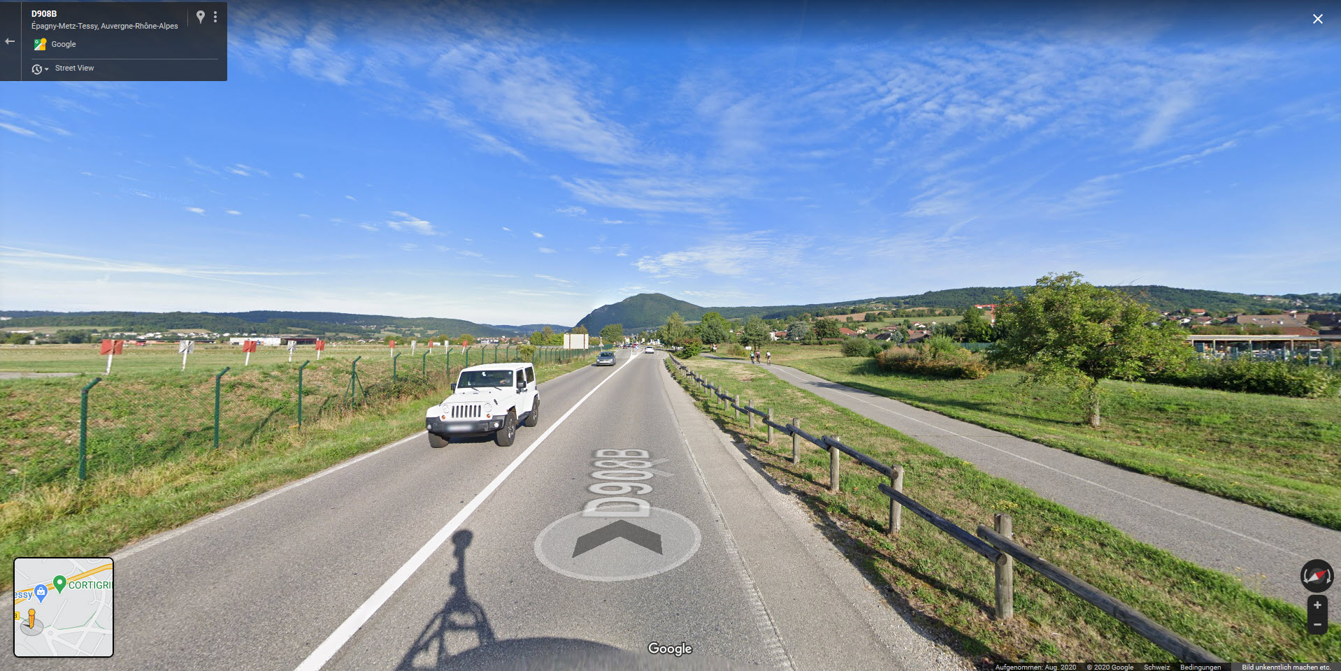

spornrad Geschrieben 9. Dezember 2020 Geschrieben 9. Dezember 2020 1 hour ago, derfisch said: dass auf den Unfallbildern keine Schleifpuren des Fahrwerks, geschweige den das Fahrwerk selbst vorhanden sind Das Fahrwerk dürfte bei dem ca 1.5 m hohen Erdwall zwischen Pistenende und Drahtzaun geblieben sein https://goo.gl/maps/VbY13r9Qbus9F42f6 Gruss Albrecht Zitieren

Michi Moos Geschrieben 9. Dezember 2020 Geschrieben 9. Dezember 2020 vor 6 Minuten schrieb derfisch: Ist euch auf aufgefallen, dass auf den Unfallbildern keine Schleifpuren des Fahrwerks, geschweige den das Fahrwerk selbst vorhanden sind? Meine Vermutung geht dahin, dass die nicht rollend/schleifend dahingekommen ist. Wie oben ja schon von Brufi und Yves geschrieben, der Maschendrahtzaun sieht unbeschädigt aus und der Holzzaun macht auf mich den Eindruck, als wäre der Rumpf von oben mit wenig Vorwärtsfahrt drauf geschlagen. Auch wenn das Fahrwerk vorher weg gerissen wurde, hätte doch Flügel und Motorgondel den Holzzaun mindestens auf einer Seite ramponiert. Ich kann mir nur nicht ganz vorstellen wie das Ding dann mit genug Vorwärtsfahrt für "Flug" genau dort runter kommt und so unbeschädigt auf der kurzen Strecke abgebremst wurde. Am Thema Single Pilot/Engine IFR und Wetter Minima bin ich aktuell auch sehr interessiert. Wolfgang's Punkt sehe ich durchaus, die Frage ist halt wo man das Limit dann wirklich zieht. Als Beispiel, sind 800ft Ceiling noch in Ordnung, wie sieht es bei 500 oder 300ft aus (auf ein Std CAT I ILS bezogen). Wie sieht es neben "Sicht" mit Eis, Wind usw. aus... Rein zum Risiko verschiedener Operationen hab ich in meiner NVFR Ausbildung damals schon ein ziemlich einprägsames Erlebnis gehabt: Alternator verabschiedet sich, Batteriezustand natürlich unbekannt. Bei Totalausfall steht also nur noch Landung auf einem kontrollierten Platz (Basel) ohne Funk/Transponder oder zurück zum kleinen Flugplatz mit PCL als Option zur Verfügung. Natürlich hatten wir noch Handfunkis dabei, die ich aber offen gestanden noch nie "live" probiert habe. Mein Punkt, die Alternativen werden bei allen Flügen weg vom "CAVOK Tagflug über dem Heimflugplatz" massiv schnell kleiner. Wir haben uns dann mit Fluglehrer Unterstützung bei Basel gemeldet, haben bis zum Reportingpoint alles abgestellt und wurden von dort direkt nach dem Aufruf zur Landung freigegeben... vor 19 Minuten schrieb Hans Tobolla: Nach der Landung war ich dann erstaunt, mit wie viel Eis eine 172er noch fliegt. scary! 3 1 Zitieren
