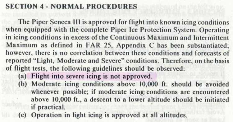

Urs Wildermuth Geschrieben 10. Dezember 2020 Geschrieben 10. Dezember 2020 Stefan, hab mich noch bei anderen schlau gemacht, die allermeisten Senecas hier sind FIKI. Sonst machen die keinen Sinn. Die Zertifizierung ist aber zusätzlich zum normalen POH, heisst das Zeug muss im bordeigenen AFM drin sein. Jedenfalls alle die ich bisher geflogen habe waren FIKI und so war es auch kommuniziert von den damaligen FI's und Eignern. Zitieren
Brufi Geschrieben 10. Dezember 2020 Geschrieben 10. Dezember 2020 vor 5 Stunden schrieb teetwoten: Auch wenn ein zertifiziertes Flugzeug alle anti- und de-ice-Komponenten hat, heisst das nicht, dass es operationell für "flight into known icing" zugelassen ist. Von all den Senecas (I bis V) die ich bis heute geflogen bin war es keine. Lesen bildet. Ich habe jetzt grad mal nachgeschaut in den POHs von Seneca I und Seneca III. Bei beiden steht, dass flight into known icing zugelassen ist falls das Flugzeug mit dem kompletten ice protection system ausgerüstet sei. Also Boots, Prop Heat, Windshield heat (dieses geheizte Minischeibchen) und Pitot Heat. Bei der Seneca I steht noch, dass moderate icing über 10'000 ft nicht zulässig sei, bei beiden steht, severe icing sei nicht zugelassen (was ja klar ist). Philipp 1 Zitieren
Urs Wildermuth Geschrieben 10. Dezember 2020 Geschrieben 10. Dezember 2020 Danke Philipp. Meine Seneca Erfahrungen liegen zu lange zurück und die Bücher hab ich nicht grad zur Hand. Von den Fliegern gibts glaub ich auch nicht mehr viele... HB-LKB war die erste (Seneca II), dann LQR/M/Y (III, Malbuwit) und dann HB-LEX und LRG. Und dann mal noch eine Baron HB-GBS... Zitieren
Brufi Geschrieben 10. Dezember 2020 Geschrieben 10. Dezember 2020 vor 5 Stunden schrieb MarkusP210: Ich gehe davon aus du meinst die N271WD welche am 25. Juli 1997 beim Versuch IFR die Alpen auf Level 150 zu überfliegen bei Sedrun verunglückte. Genau dieser. Link zum Bericht: https://www.sust.admin.ch/inhalte/AV-berichte/1665.pdf Philipp 1 Zitieren
Brufi Geschrieben 10. Dezember 2020 Geschrieben 10. Dezember 2020 vor 8 Stunden schrieb Michi Moos: Was gilt als "known icing" in dem Zusammenhang? Wenn die offizielle SWC moderate icing vorhersagt, ok. FZRA im METAR, auch klar. Wie sieht es mit den modernen Tools wie Foreflight, GRAMET usw. aus? Wenn dort ein kleiner Flecken light icing auftaucht, auch am Boden bleiben? Ist gar jede Wolke unter 0°C für dich known icing? Ich versuche einfach die Limiten etwas besser zu verstehen; Stefan und Markus haben hier auch ein gutes Argument mit dem Vergleich "Sicht als VFR Flieger", das kann ich mittlerweile einigermassen beurteilen. Also sicher nicht bewusst in Wolken oder IFR Eis einfliegen, aber auf jeden Fall sollte man wissen, wie man da wieder rauskommt - um eben auch nicht die missliche Situation von Hans zu haben, wo man nur hofft, dass es irgendwann aufhört bevor man die Höhe nicht mehr hält und es nachts in Richtung Cumulus Granitus geht. Known Icing für GA ist in EASA Land in NCO.OP.170 und im Guidance Material dazu GM1 NCO.OP.170 folgendermassen definiert: NCO.OP.170 Ice and other contaminants — flight procedures (a) The pilot-in-command shall only commence a flight or intentionally fly into expected or actual icing conditions if the aircraft is certified and equipped to cope with such conditions as referred to in 2.a.5 of Annex IV to Regulation (EC) No 216/2008. (b) If icing exceeds the intensity of icing for which the aircraft is certified or if an aircraft not certified for flight in known icing conditions encounters icing, the pilot-incommand shall exit the icing conditions without delay, by a change of level and/or route, and if necessary by declaring an emergency to ATC. GM1 NCO.OP.170(b) Ice and other contaminants — flight procedures KNOWN ICING CONDITIONS Known icing conditions are conditions where actual ice is observed visually to be on the aircraft by the pilot or identified by on-board sensors. Du liest mit Erstaunen, dass erst wenn der Pilot aktuell Vereisung am Flugzeug sieht oder Eis mit einem Detektor festgestellt wird, die EASA von "known icing conditions" redet. Ähhhmmm???.... hmm, ja OK, logisch, wenn man Eis sieht, dann weiss man es definitiv, dass es Vereisung hat, dann sind dies bekannt Vereisungsbedingungen. Sehr spannende Betrachtungsweise. Allerdings, der erste Satz in NCO.OP.170 (a) ist dann klarer, der Pilot darf nicht in "expected" icing conditions hineinfliegen, es sei denn, der Aeroplan sei dafür zertifiziert und ausgerüstet. Also unsere Cessninis sind es beide nicht, drum häcken wir ja hier im ff rum statt zusammen aeroplanieren zu gehen. Klar ist auch, was der Pilot zu tun hat, wenn er mit einem nicht dafür zertifizierten Flugomaten Vereisung antrifft, dann muss er nämlich die Vereisungsbedingungen unverzüglich verlassen (gute Idee) indem er die Höhe und/oder Route ändert (wie hilfreich! welche andere Optionen hätte man noch? Global warming abwarten oder forcieren??) und nötigenfalls einen emergency deklariert. Gruss Philipp 2 2 Zitieren
Urs Wildermuth Geschrieben 10. Dezember 2020 Geschrieben 10. Dezember 2020 Danke Philipp vor 22 Minuten schrieb Brufi: KNOWN ICING CONDITIONS Known icing conditions are conditions where actual ice is observed visually to be on the aircraft by the pilot or identified by on-board sensors. Genau den Satz hab ich sinngemäss auch bei der FAA gefunden. Heisst eigentlich, icing ist nur dann "known" wenn es festgestellt worden ist. Ein FIKI Flieger kann dann, falls der Eisansatz nicht mehr ist als es die Zertifizierung zulässt (meist light, einige moderate) den Flug in den "known icing conditions" fortsetzen, während andere raus müssen, mit oder ohne Hilfe von allfälligem nicht FIKI Ice Protection am Flieger. vor 25 Minuten schrieb Brufi: The pilot-in-command shall only commence a flight or intentionally fly into expected or actual icing conditions if the aircraft is certified and equipped to cope with such conditions Das wäre dann der Pre-Flight Teil, wo es vor allem um nicht FIKI zertifizierte Flieger geht oder wann icing conditions angesagt sind, die mehr sind als die FIKI Zertifizierung hergibt (meist severe). So macht das auch Sinn. Zitieren
teetwoten Geschrieben 10. Dezember 2020 Geschrieben 10. Dezember 2020 (bearbeitet) @Urs Wildermuth Muss mich korrigieren und entschuldigen für Verwirrung. Habe bei "known icing" zu sehr an "severe icing" gedacht, so wie ich es in Erinnerung hatte. Wie Brufi schon schrieb, darf zB eine voll ausgerüstete Seneca III tatsächlich in light und moderate icing einfliegen: Und wie Falcon Jockey schrieb, sind wohl die wenigsten Flugzeuge für "severe icing" zugelassen. Sogar eine PC12 hat hier Limiten: Stefan Bearbeitet 10. Dezember 2020 von teetwoten Zitieren
