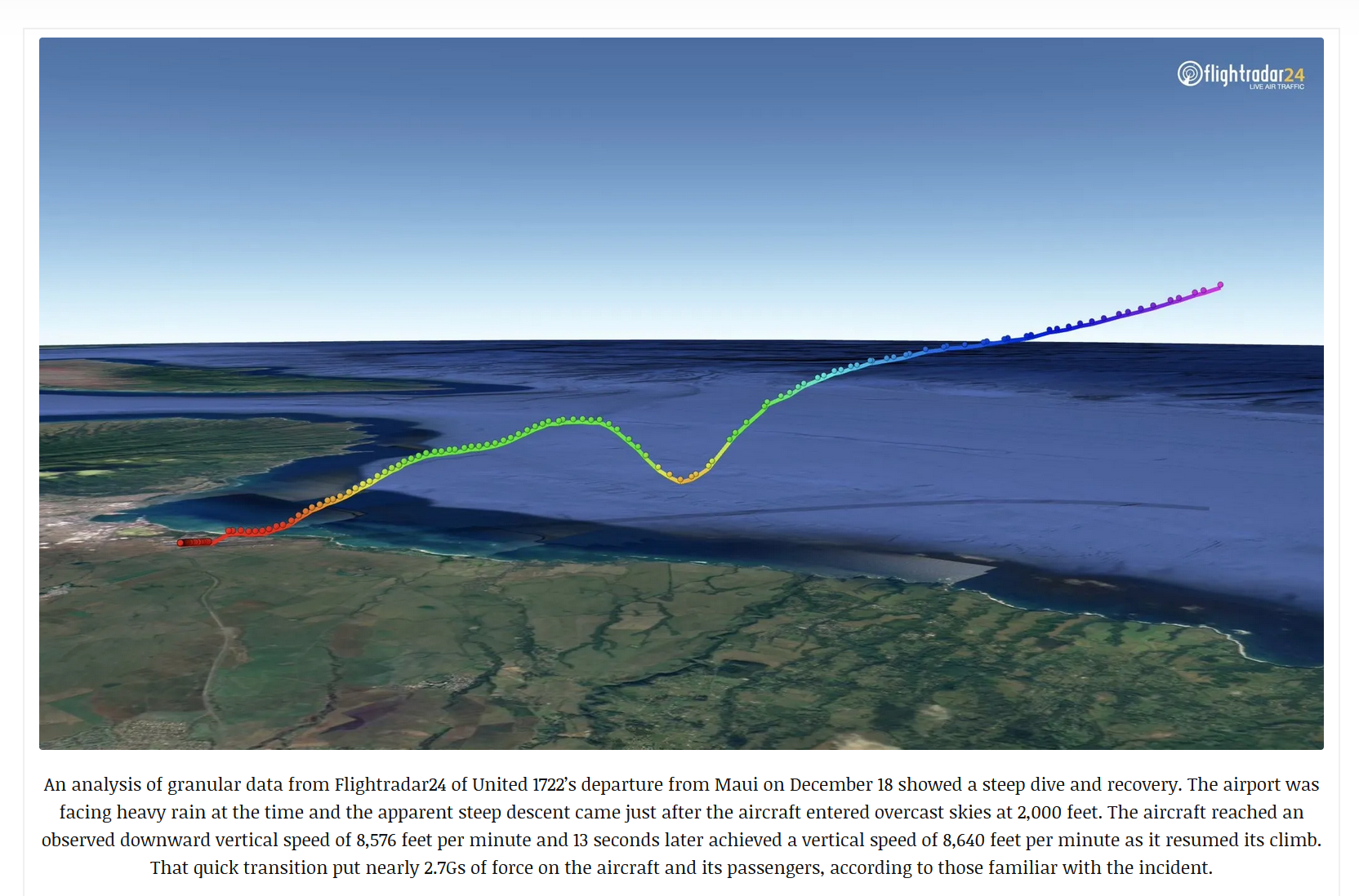

United Airlines flight plunged to within 800 feet of Pacific Ocean after takeoff, data shows
United Airlines Flight UA1722 was traveling between Kahului, Hawaii, and San Francisco, California
UA1722 war richtig knapp (wenn die FR24 Daten stimmen), und ein heftiges Abfangmanöver. https://theaircurrent.com/aviation-safety/united-maui-dive-ua1722-close-call/. Kann das überhaupt gehen, so ein Manöver mit einer dicken 777? Von -8576 fpm auf +8640 fpm in 13 s?
Bearbeitet von spornrad
vor 11 Stunden schrieb spornrad:
Ja, die waren voraussichtlich nicht so schwer, da der Flug für eine 777 eher kurz ist. 13 Sekunden klingen vielleicht nicht lang, aber wenn man sich ein Pull-up vorstellt mit der Pitch Rate die man mit einem Pull von bis zu 2,7G zusammenbringt sind das schon viele Grad Veränderung.
Sollte noch ein Microburst mit beigetragen haben mit zuerst Tailwind, dann TOGA für Recovery geht schon was weiter, sowohl runter als rauf.
Fred
vor 16 Stunden schrieb spornrad:
Das ergibt eine vertikale Beschleuningung von -43.6 m/s auf 43.9 m/s, also total über 87.5 m/s. Verteilt auf die 13 Sekunden wären das 6.7 m/s^2. Und das wäre dann ~0.7G. Easy peasy.
vor 8 Minuten schrieb mrueedi:
Das wäre aber die falsche Richtung. Es müsste doch mehr als 1G werden, nicht weniger.
Gruß Alex

Die 0.7G entsprechen der reinen Beschleuningung durch das Abfangen. Nimmt man die 1G dazu, die man beim unbeschleunigten Flug hat, ergibt das dann 1.7G.

Mehr Masse "widersetzt" sich der Geschwindigkeitsänderung stärker, für die gleiche Beschleunigung braucht's mehr Kraft. Aber die Beschleunigung ist per Definition unabhängig von der Masse (Geschwindigkeitsänderung / (Zeit)quadrat). Deshalb ist auch die Geschwindigkeit im freien Fall unabhängig von der Masse.
Der Auftrieb am Flügel muss hier die Kraft für die Erdbeschleunigung + die Kraft für die vertikale Geschwindigkeitsänderung aufbringen, also 1g + 0.7g.

Die Masse spielt keine Rolle beim Berechnen der Beschleunigung, die nötig ist um einen Gegenstand in 13 Sekunden um 88m/s in einer beliebigen Achse (hier die Vertikale) zu beschleunigen.
Ausgehend vom stetigen Sinkflug ist das Abfangmanöver und der Übergang in den Steigflug nichts anderes als eine Beschleunigung während 13 Sekunden nach oben. So etwa wie wenn ich in einem Auto mit 40m/s rückwärts fahre und dann innert 13 Sekunden abbremse und auf 40m/s Vorwärtsfahrt beschleunige. Dies Bedarf einer konstanten Beschleunigung nach vorne. Jede Sekunde muss die Geschwindigkeit dazu um ~6.5 m/s ändern. Und genau das ist ja die Defintion der Beschleunigung: m/s pro Sekunde. Für einen Blinden würde sich das haargenau gleich anfühlen, wie wenn er von 0 auf 80m/s beschleunigen würde.
