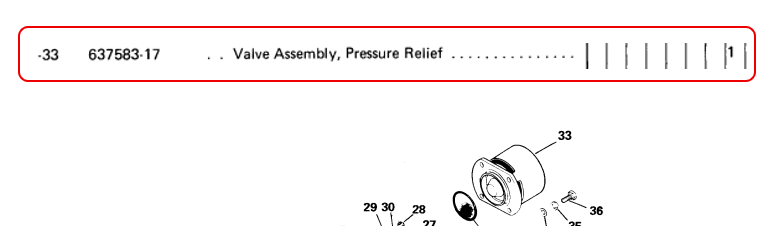

- Der in der Beach verbaute Motor Conti TSIO-520 hat nach meiner Meinung einen Benzindruckregler. (siehe nachstehender Link)

Das Teil Nr. 33 ist ein overboost control valve installiert im Ansaugrohr um den Motor vor zu hohem Ladedruck zu schützen!
