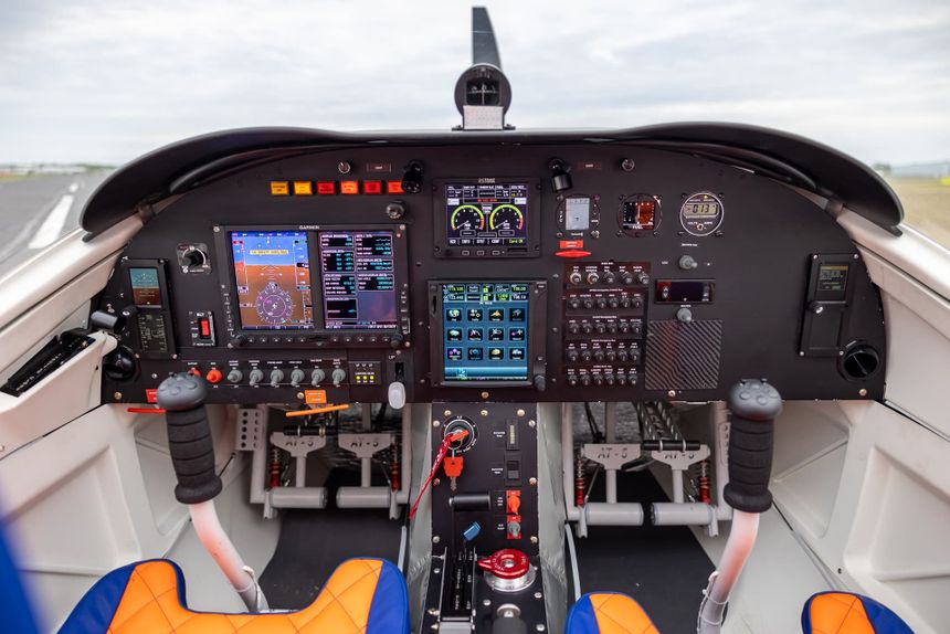

Avionik: Garmin

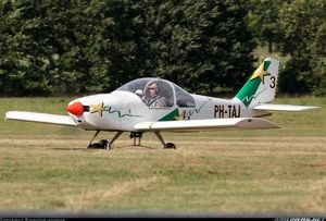

AT-3 Durch unbefriedigenden Ergebnisse (Leistung des L2000 auf dem Papier 80 PS, effektiv 75PS max.) baute Tomasz 1997 das 3. Flugzeug auf den Rotax 912ULS (100PS, Vergaser) um. Dieses Flugzeug wurde als Experimental vertrieben, aber auch ab 2002 (gebaut und vertrieben von der pol. Aero) als (europ.) VLA. Zwei Flz dieses Musters waren in Bern für eine Flugschule jahrelang im Einsatz. Es sollen ca. 150-170 Einheiten ausgeliefert worden sein. Werbe-Flyer für die AT-3.
LXY0MC02LmpwZw
