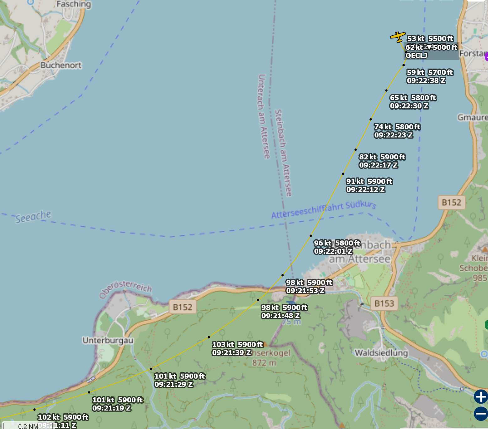

spornrad Geschrieben 5. September Geschrieben 5. September (bearbeitet) Die ADS-B Daten sehen zunächst nach einem kontrollierten Flug mit abnehmender Speed über dem See aus. Heading und Flughöhe bleiben ziemlich konstant, die Geschwindigkeit nimmt zügig ab. Das geht nur, wenn man Gas und Höhensteuer / Trimmung koordiniert. Warum überzogen, abgekippt, und vmtl. getrudelt wird, und warum bei Ausgangshöhe von ca. 4000 ft AGL nicht ausgeleitet werden kann, ist ein Rätsel. Wenn der Langsamflug absichtlich war, sollte das für den FI kein Schock sein. Kennt jemand die elektrische Trimmung der Tecnam? Laut Netz hat die keinen Autopilot / Höhenhaltung, die bei schleichendem Leistungsverlust die Fahrt weggetrimmt haben könnte... https://globe.adsbexchange.com/?replay=2026-08-26-09:19&icao=440c40&lat=47.803&lon=13.519&zoom=14.4&showTrace=2026-08-26&leg=1&trackLabels Bearbeitet 5. September von spornrad 1 Zitieren

sharkbay Geschrieben 6. September Geschrieben 6. September (bearbeitet) vor 22 Stunden schrieb spornrad: Die ADS-B Daten sehen zunächst nach einem kontrollierten Flug mit abnehmender Speed über dem See aus. Heading und Flughöhe bleiben ziemlich konstant, die Geschwindigkeit nimmt zügig ab. Das geht nur, wenn man Gas und Höhensteuer / Trimmung koordiniert. Warum überzogen, abgekippt, und vmtl. getrudelt wird, und warum bei Ausgangshöhe von ca. 4000 ft AGL nicht ausgeleitet werden kann, ist ein Rätsel. Wenn der Langsamflug absichtlich war, sollte das für den FI kein Schock sein. Meine 3 Cent > Schaut mir nach einem gewolltem Stall-Training direkt über dem Attersee aus. In der Regel kein Problem. Kann aber auch schief gehen bei ungenügender Kenntnis des Verhaltens des jeweiligen Flugzeugs während eines Stalls, falsches Ausleiten aus einem Stall, usw. Gregor Bearbeitet 6. September von sharkbay Ergänzung 1 Zitieren
