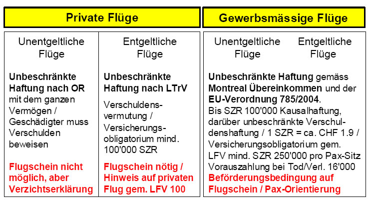

Gast Hans Fuchs Geschrieben 30. September 2005 Geschrieben 30. September 2005 Ganz offensichtlich lässt Ihr in der Diskussion immer noch ausser Acht, dass zwischen entgeltlichen und unentgeltlichen Flügen eine komplett andere Rechtslage vorherrscht. Ich hoffe da war nicht ich gemeint? So wie ich hier lese, haben das aber auch alle andern verstanden: Bei den Verzichtserklärungen geht es immer nur um die gänzlich unentgeldlichen Flüge. Eine 1:1 Behandlung mit den Regeln des Strassenverkehrsgesetzgebung sehe ich a priori nicht. Wäre dem so, so wären die Haftpflichversicherungen des Halters für einen Piloten, der ein solches Flugzeug mietet, praktisch wirkungslos. Da aber in allen privaten Haftpflichtversicherungen immer explizit Schäden aus der Führung mit einem Luftfahrzeug ausgeschlossen sind, wäre ein solches Risiko auf gar keine Weise für einen Charterpiloten versicherbar. Ich glaube nicht, dass das der Gesetzgeber so gewollt hat und auch die allgemeinen Versicherungsbedingungen, die ich gestern per Post von meiner Versicherung (Allianz) erhalten habe, deuten in keiner Weise darauf hin, dass dies so sein könnte. Hans Zitieren
Heinz Richner Geschrieben 1. Oktober 2005 Geschrieben 1. Oktober 2005 Hallo ich möchte mal den Text von Dr. Roland Müller hier einkopieren: Wird ein privater Flug ohne Entgelt, also aus reiner Gefälligkeit ausgeführt, so kann kein Flugscheinausgestellt werden. Sollte dennoch ein Flugschein ausgestellt werden, so hat er keine Wirkung. Um die Haftung zu beschränken, kann bei unentgeltlichen Privatflügen jedoch eine Verzichtserklärung des Passagiers im Rahmen des gesetzlich Zulässigen verlangt werden. Damit kann die Haftung für leichtes Verschulden wegbedungen werden. Abgesehen davon, dass zahlreiche Passagiere keine solche Verzichtserklärung unterschreiben, muss an dieser Stelle ausdrücklich auf die begrenzte Wirkung einer Verzichtserklärung hingewiesen werden. Gegenüber den Hinterbliebenen eines getöteten Passagiers ist die Verzichtserklärung im Hinblick auf Versorger- und Genugtuungsansprüche wirkungslos! Und hier sehe ich das Problem : im Rahmen des gesetzlich Zulässigen du musst im 'Ernstfall' erst einen Richter finden, der den Rahmen des gesetzlich Zulässigen ausdefiniert. Zudem wäre da noch das 'leichte Verschulden', mehr Gummi gibt es gerade in Haftpflichtfragen der Fliegerei nicht. Weshalb wohl wurden die gesetzlichen Bestimmungen verschärft??? wohl sicher nicht, um die Paxen in den Regen zu stellen und den Piloten zu schützen. Deshalb bin ich der Meinung, dass diese Verzichtserklärung im 'Ernstfall' rein gar nichts bringt, bis mir ein Gerichtsurteil das Gegenteil beweist. Nur, dies werde ich wohl nicht mehr erleben. Gruss Heinz Zitieren
oldchris Geschrieben 1. Oktober 2005 Geschrieben 1. Oktober 2005 Hallo Heinz Vielleicht kannst Du auch noch den Teil des Artikels mit dem Untertitel "Flugscheine auch in Zukunft ausfüllen" hier hineinkopieren (erste 7 Zeilen).....Er bezieht sich ausdrücklich auch auf den unentgeltlichen privaten Passagiertransport und widerspricht 100% den anderen Aussagen des PD.Dr.jur. Bin ICH blöd ? :confused: :001: "dürfen nicht ausgestellt werden"........." "Flugschein nicht möglich"... gleicher Autor, gleicher Artikel : Frage ob weiterhin Flugscheine auszufüllen sind. .....mit einem klaren "JA" beantwortet........ Zitieren
Valkyrier Geschrieben 1. Oktober 2005 Geschrieben 1. Oktober 2005 Salü Chris Meinst du dies im Zusammenhang mit dieser Zusammenfassung: Dieser Widerspruch ist mir auch aufgefallen :confused: Grüessli Chregu Zitieren
Dominic Windisch Geschrieben 1. Oktober 2005 Geschrieben 1. Oktober 2005 Hoi zäme nun, es ist, m.E. kein Widerspruch, sondern nur einfach äusserst unglücklich formuliert. Für den "unsicheren" Leser scheint es tatsächlich so zu wirken, wie wenn nun ein Flugschein für entgeltliche und unentgeltliche Flüge ausgefüllt werden müsste. Nach dem ganzen Rest des Textes inklusive der schönen Zusammenfassung (danke Chregu) ist es klar so, dass ein Flugschein NICHT für private unentgeltliche Flüge gilt (das war bisher übrigens auch schon so!), da er hier im dem Sinne rechtswidrig ist und nicht rechtskräftig. Um ganz sicher zu gehen, habe ich gerade eine E-Mail an Roland Müller geschrieben und um Bestätigung gebeten, dass hier lediglich unglücklich formuliert worden ist. Eine (hoffentlich) Antwort werde ich hier gerne posten... schönes WE (und ja, so langsam dreht es sich wirklich im Kreis... auf der anderen Seite: Lieber sicher gehen als nachher blöd dastehen!) Zitieren

oldchris Geschrieben 1. Oktober 2005 Geschrieben 1. Oktober 2005 Untertitel "Flugscheine auch in Zukunft ausfüllen" ....Er bezieht sich ausdrücklich auch auf den unentgeltlichen privaten Passagiertransport und widerspricht 100% den anderen Aussagen des PD.Dr.jur. Bin ICH blöd ? :confused: :001: "dürfen nicht ausgestellt werden"........." "Flugschein nicht möglich"... gleicher Autor, gleicher Artikel : Frage ob weiterhin Flugscheine auszufüllen sind. .....mit einem klaren "JA" beantwortet........ Man darf sie nicht ausstellen ,("dürfen nicht ausgestellt werden") ABER die Frage ob weiterhin Flugscheine auszufüllen sind muss mit einem klaren "JA" beantwortet werden ..... Wer kann den betreffenden Teil des Artikels hierhinein kopieren ? "unglücklich formuliert".......... :001: Wenn etwas nicht ausgefüllt werden darf, aber die Frage, ob dasselbe weiterhin auszufüllen ist mit einem klaren JA beantwortet werden muss, dann :confused: :001: :confused: :001: :confused: KLARER WIDERSPRUCH......oder nicht.....oder doch........entweder bin ich blöd, oder der PD Dr.jur. ist für mich und mein Hirn zu gescheit :cool: Zitieren

BH47 Geschrieben 1. Oktober 2005 Geschrieben 1. Oktober 2005 Frage ob weiterhin Flugscheine auszufüllen sind. .....mit einem klaren "JA" beantwortet........ Telefonische Rückfrage bei meiner Versicherung. Antwort: "... kann mit einem klaren "NEIN" beantwortet werden ..." Jetzt reichts mir langsam. :mad: Anfang der Woche geht ein Schreiben an MEINE Versicherung. Ich werde darum bitten, MIR eine rechtsverbindliche Auskunft mit Referenz auf MEINE Versicherungspolice zu kommen zu lassen. Mit gesunden Menschenverstand müsste das doch möglich sein .... :confused: Grüessli Joachim Zitieren
Nicco Geschrieben 1. Oktober 2005 Geschrieben 1. Oktober 2005 Hallo zusammen Meinereiner kommt bei diesem ganzen Gesetzes- und Verordnungsmist nicht wirklich mit...! Flugschein ausfüllen, Flugschein nicht ausfüllen, Verzichtserklärung unterschreiben lassen oder nicht... Bahnhof! Bin ich ein Gesetzes-Gelehrter??? Das einzige was ich verstehe: Wenn was passiert, ein PAX wirklich geschädigt ist und wir das noch erleben dürfen, ist unsereiner im Arsch - den Rest des Lebens und das nicht nur psychisch sondern jetzt auch noch finanziell ! Meine Meinung! Und nun Bahn frei für weitere (un)verständliche Diskussionen... Gruss Zitieren
Philip Geschrieben 1. Oktober 2005 Geschrieben 1. Oktober 2005 Jetzt reichts mir langsam.Anfang der Woche geht ein Schreiben an MEINE Versicherung. Ich werde darum bitten, MIR eine rechtsverbindliche Auskunft mit Referenz auf MEINE Versicherungspolice zu kommen zu lassen. Ja will mir den gar keiner glauben? :rolleyes: Nochmals: Für unentgeltliche Flüge werden sicherlich keine Flugscheine ausgestellt, auf denen ein Hinweis zur Art und Weise der Haftung (kausal bis 100'000 SZR etc.) enthalten ist. In einigen Wochen werde ich dazu voraussichtlich ein ganz kurzes paper auf meiner HP publizieren, wo die Änderungen für Piloten erklärt sind. Eigentlich war ich aber der Ansicht, dass man auch hier die Fragen schon beantwortet hat - nur wurden sie nun alle zwei Tage neu aufgeworfen und von irgendjemandem wieder anders beantwortet. :) Gruss, Zitieren
BH47 Geschrieben 1. Oktober 2005 Geschrieben 1. Oktober 2005 Ja will mir den gar keiner glauben? :rolleyes: Philip, ich möchte Dir nicht zu nahe treten. :) Aber .... Deine Aussage ist solange unmassgebend und unwirksam, solange es Differenzen in den Aussagen offizieller Stellen gibt. Insbesondere in den Aussagen der Versicherer und dem Gesetzgeber, hier vertreten durch das BAZL. Das kann man nunmal nicht wegschlecken. Nichts für ungut ... ;) Grüessli Joachim Zitieren
Philip Geschrieben 1. Oktober 2005 Geschrieben 1. Oktober 2005 Möchte Dir auch nicht zu Nahe treten, Joachim, aber wer sind denn diese offiziellen Stellen? :) Und welche von denen haben sich denn in welche Widersprüche verwickelt? Und übrigens konnte sogar ICH mir mit meiner unmassgebenden Meinung bereits vor höchsten Stellen bescheinigen lassen, dass das BAZL (in anderer Angelegenheit) rechtlich einen Holzweg beschreitet... Auch nichts für ungut... :rolleyes: Zitieren
BH47 Geschrieben 1. Oktober 2005 Geschrieben 1. Oktober 2005 Und übrigens konnte sogar ICH mir mit meiner unmassgebenden Meinung bereits vor höchsten Stellen bescheinigen lassen, dass das BAZL rechtlich einen Holzweg beschreitet... Na siehst Du, Philip. Was wollen wir denn letztlich alle? 1. Das kein Unfall eintritt 2. Wenn doch, wollen wir nur zweifelsfrei wissen, wer, was, wann und wieviel bezahlen muss. Und wer kann mir das sagen? Richtig, mein Vertragspartner ... die Versicherung. Zusatzfrage Philip: Könnte es Sinn machen (Versicherungstechnisch) meinen Heli in eine AG oder GmbH einzubringen? Grüessli Joachim Zitieren
Philip Geschrieben 1. Oktober 2005 Geschrieben 1. Oktober 2005 2. Wenn doch, wollen wir nur zweifelsfrei wissen, wer, was, wann und wieviel bezahlen muss. Und wer kann mir das sagen? Richtig, mein Vertragspartner ... die Versicherung. Du bist Halter, insofern auch direkter Vertragspartner der Versicherung. Und wie sieht es mit den Piloten aus, die bei einer Flugschule mieten? Bzgl. Auskunft bei der Versicherung: Als ich kürzlich angerufen habe um zu fragen, wie man ohne neue Flugscheinblöcke nun zu handeln habe hat man mir gesagt, man solle gar keinen ausfüllen. Habe den Gesprächspartner dann darauf hingewiesen, dass man gemäss LTrV aber einen solchen auszufüllen HAT. :009: Soviel zu Deine "zweifelsfreien" Auskünften... :006: Gruss Zitieren
