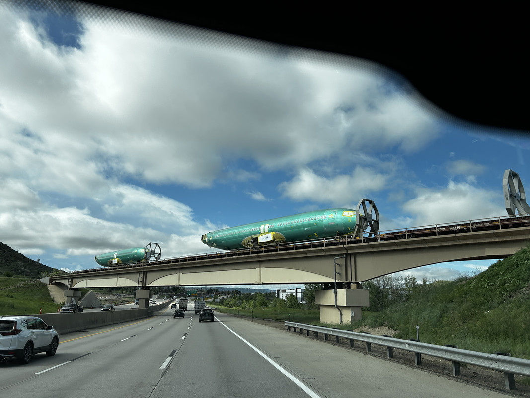

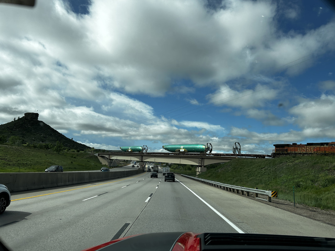

Letztes Jahr sind mir diese Rümpfe auf dem Nachhauseweg buchstäblich über den Weg gefahren. Sieht man hier öfters, wohl auf dem Weg von Spirit zu Boeing.
Bearbeitet von Rolf
