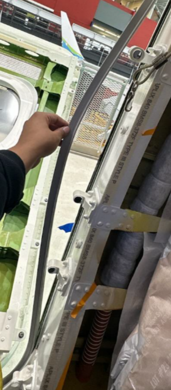

Frank Holly Lake Geschrieben 31. Januar 2024 Geschrieben 31. Januar 2024 Hatten wir das schon? Am 1. September 2023 habe ein Boeing-Team im Werk Renton festgestellt, dass Nieten an der Türabdeckung des Unfallflugzeugs beschädigt, und nicht ordnungsgemäß angebracht waren. Spirit Aerosystems, die den Rumpf inklusive der Türabdeckungen an Boeing lieferte, habe intern nicht nur zugegeben, dass die Nieten nicht ordnungsgemäß nachgearbeitet wurden, sondern auch eine beschädigte Druckdichtung entdeckt. Diese Dichtungen seien zu ersetzen. Um an den betreffenden Stellen Zugang zu erhalten, sollen die vier fraglichen Bolzen der Türsicherung ausgebaut worden sein. Am 19. September 2023 soll das Boeing-Qualitätsmanagment den Fall als erledigt bestätigt haben. Allerdings, so der Informant, nur die Reparatur der Dichtung – nicht den Wiedereinbau der Bolzen. Diese, so der Whistelblower, würden noch heute im Boeing-Werk Renton liegen. Grüße Frank https://www.aerointernational.de/aviation-nachrichten/boeing-737-9-unfall-whistleblower-packt-aus.html Zitieren

spornrad Geschrieben 6. Februar 2024 Geschrieben 6. Februar 2024 (bearbeitet) Der vorläufige Bericht des NTSB ist raus: https://www.ntsb.gov/investigations/Documents/DCA24MA063 Preliminary report.pdf Wie wir schon ahnten, sehen die Bohrungen für die vier Sperrbolzen jungfräulich aus. Die Sperrbolzen haben zum Zeitpunkt des Unfalls eindeutig gefehlt, die Tür ist mangels jeglicher Sicherung hochgerutscht und nach Entriegelung der 12 Nasen am Ende per Druck rausgebrochen. Es wurde wohl vergessen, die Sperrbolzen nach Öffnen des door plugs für Überarbeitung schadhafter Nieten im Werk wieder einzusetzen. Es gibt sogar ein Photo der Boeingtechniker, die nach der Überarbeitung die inneren Panele wieder anbrachten. Es zeigt die wieder verschlossene Tür ohne Sicherungsbolzen. Auch interessant: auf einem Photo der geöffneten Tür hält ein Techniker die teilweise entfernte Türdichtung in die Kamera. Die Dichtung sieht m.M. nach zu lang aus, um sie ohne Verwerfungen wieder einzusetzen. Im Report wird nur eine Non-Conformity des Seals erwähnt, die bei Spirit als tolerabel abgehakt wurde. Das passt nach meiner Interpretation zu dem weiter oben verlinkten Bericht eines Wistleblowers, wie der Prozess abgekürzt wurde und deshalb versagt hat, dass nämlich ein offizieller Eintrag über die Öffnung des Plugs als Abkürzung vermieden wurde. Bearbeitet 6. Februar 2024 von spornrad 2 Zitieren
