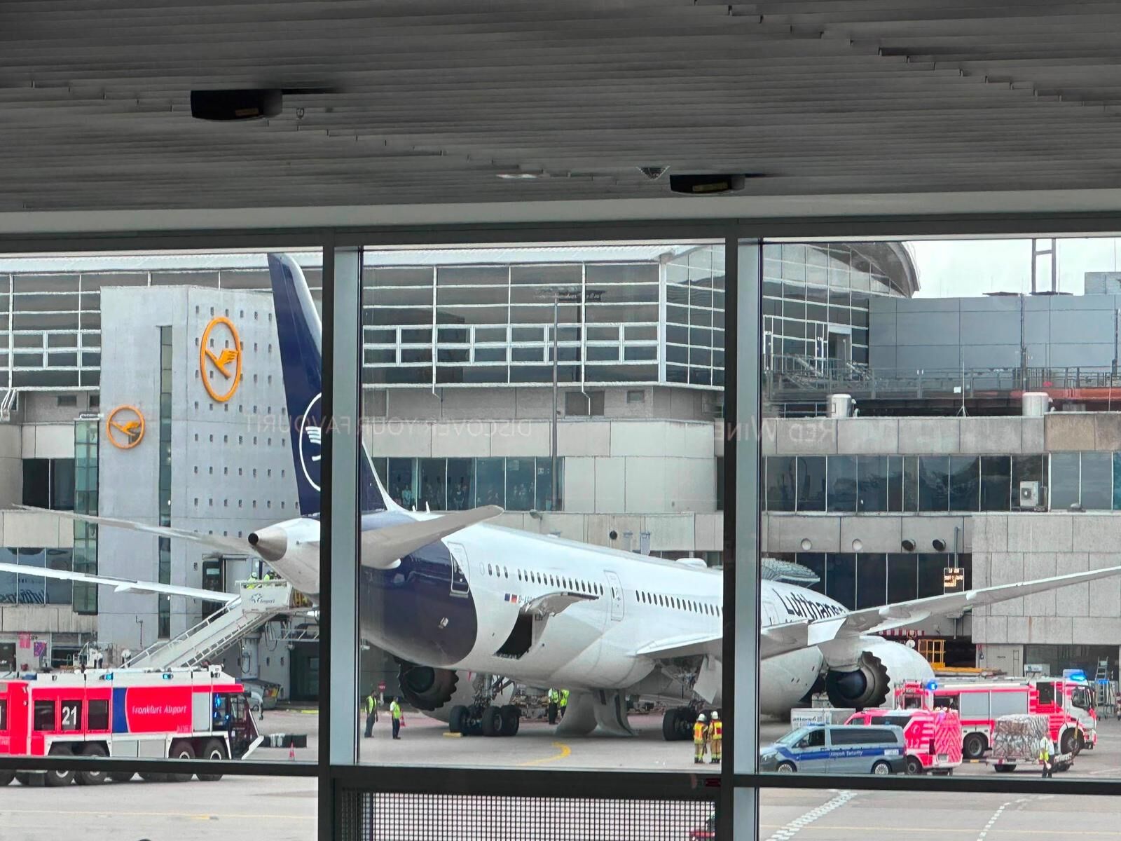

conaly Geschrieben vor 23 Stunden Geschrieben vor 23 Stunden (bearbeitet) Einer Boeing 787-9 der Lufthansa ist heute das Nose Gear eingeknickt. Maschine stand am Gate und wurde gerade für den Flug LH450 nach LAX vorbereitet, als scheinbar ohne Vorwarnung das Nose Gear nach vorne knickte. https://www.aero.de/news-52777/Boeing-787-9-von-Lufthansa-sackt-am-Gate-auf-die-Nase.html Video: https://vid-hot.pr0gramm.com/2026/06/04/e5dc47278b51fb5e-h264-low_res.mp4 Fotos: Glück für die Arbeiter auf dem Loader und vorne neben der Nase, die da sehr dicht an der Maschine dran waren, das hätte übel ausgehen können. Bearbeitet vor 23 Stunden von conaly 2 Zitieren

Frank Holly Lake Geschrieben vor 19 Stunden Geschrieben vor 19 Stunden (bearbeitet) Einige Mitarbeiter wurden verletzt und kamen ins Krankenhaus. Da war Glück das keiner getötet wurde. Die Frachtluke ist offen. Und ich bin mir sicher, das es an der Schäden gibt. Eigentlich sollte, und das weis ich von meiner Fraport Zeit , bevor die Klappen geöffnet oder das Bording beginnt, die Safety Pins drin sein im Bugfahrwerk, um genau so etwas zu verhindern. Beim Hauptfahrwerk nicht ganz das Problem, wenn da was schief geht, liegt das Flugzeug auf den Triebwerken. Beim Bugfahrwerk geht es vorne ganz schnell runter und deshalb gefährlich. Grüße Frank Bearbeitet vor 19 Stunden von Frank Holly Lake Zitieren
Frank Holly Lake Geschrieben vor 19 Stunden Geschrieben vor 19 Stunden (bearbeitet) Ein LH Mitarbeiter teilte mir mit, das die Cowlings beider TW unten ebenfalls beschädigt sind, Prüfen auf Strukturschäden in der Pylonen .... Die Cargodoor ist nach oben gebogen und der Doorframe ist beschädigt. Plus die Schäden des Rahmes vorne unten am Bugfahrwerk, Die ist über Monate am Boden war sein Kommentar ebend.. Grüße Frank Bearbeitet vor 19 Stunden von Frank Holly Lake Zitieren

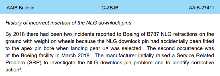

Frank Holly Lake Geschrieben vor 18 Stunden Geschrieben vor 18 Stunden (bearbeitet) Ist es wieder passiert ? Einen vergleichbaren Vorfall gab es bereits 2021 in London . Ursache war damals ein falsch gesetzter Lock-Pin, beim Abarbeiten einer Fehlermeldungsliste der Nose-Landing-Gear (NLG) Door durch ein Wartungsteam an Bord. Hierzu wird das NLG auf Up gesetzt und der (richtig gesetzte) Pin soll das Einziehen des NLG verhindern. Hier war der Pin fasch gesteckt und schon lag das Flugzeug auf der Nase. https://www.gov.uk/government/news/aaib-report-boeing-787-8-inadvertent-nose-landing-gear-retraction-whilst-parked-on-stand-london-heathrow-airport Dieses Loch wurde dann mittels Abdeckung geschlossen damit das nicht mehr passiert. Siehe Service Bulletin Grüße Frank Während der Vorbereitungen für einen Frachtflug von Heathrow nach Frankfurt arbeitete das Bodenwartungsteam an der Behebung von drei Fehlermeldungen im Zusammenhang mit den Bugfahrwerksklappen, während die Flugbesatzung das Flugzeug vorbereitete. Der Leitfaden für Abweichungen im Abflugverfahren (Dispatch Deviation Guide) bestätigte, dass die Behebung der Mängel auf einen späteren Zeitpunkt verschoben werden konnte, sofern das Fahrwerk erneut getestet wurde, um die korrekte Funktion des Bugfahrwerks zu bestätigen. Um zu verhindern, dass das Fahrwerk beim Einfahren (UP) einfährt, wurden die Verriegelungsbolzen für das ausgefahrene Fahrwerk montiert. Trotzdem fuhr das Bugfahrwerk beim Einfahren ein. Infolgedessen schlug die Flugzeugnase auf dem Boden auf, wodurch der untere vordere Teil des Flugzeugs erheblich beschädigt wurde. Der Kopilot und ein Mitglied des Verladeteams erlitten Verletzungen. Der Unfall wurde dadurch verursacht, dass der Verriegelungsbolzen für das Bugfahrwerk versehentlich in den oberen Bolzen der Verriegelungsverbindung anstatt in die dafür vorgesehene Bohrung eingesetzt wurde. Die Konstruktion der Bugfahrwerksverriegelung bot eine Fehlerquelle beim Einsetzen des Verriegelungsbolzens, da die beiden Bohrungen so nah beieinander lagen, dass der Bolzen versehentlich an der falschen Stelle eingesetzt werden konnte. Es lag ein Service Bulletin und eine Lufttüchtigkeitsanweisung vor, die den Unfall hätten verhindern können welche aber noch nicht umgesetzt waren. Bearbeitet vor 18 Stunden von Frank Holly Lake 2 Zitieren

SirGalahad Geschrieben vor 15 Stunden Geschrieben vor 15 Stunden Nach dem Unfall im UK wurde eine "Airworthiness Directive (AD) 2019-23-07" mit Datum vom 16. Januar 2020 erlassen: Innert 36 Monaten musste das "falsche Loch" mit einem metallenen Pin verschlossen und gesichert werden (gemäss dem Boeing Safety Bulletin B787-81205-SB320040-00 RB). Ich vermute mal dass alle neu ausgelieferten Flugzeuge ab Werk mit dem Pin ausgerüstet werden. Ein Fahrwerk fährt nicht einfach so ein; Fahrwerke sind mit einer sicheren "Übertotpunkt- Verriegelung" konstruiert, so dass nach dem Einrasten nur durch einen Hydraulikzylinder dieser Totpunkt überwunden werden und das Fahrwerk eingefahren werden kann. Beim Rollen auf dem Flugplatz, beim Schleppen und beim Push Back sind ja keine Safety Pin's eingesteckt und da darf das Fahrwerk nicht einfach einklappen. Wenn ich mit der Webcam dem Abfertigen der Flugzeuge in Zürich betrachte, so werden da an den Fahrwerken von den Abfertigern keine Pin's eingesteckt: Die Flugzeuge rollen zum Standplatz, werden abgefertigt, werden Zurückgestossen und rollen zur Piste. Lediglich vor dem Push Back wird ein Pin beim Bugfahrwerk eingesteckt um die Bugfahrwerksteuerung zu schützen; dieser Pin wird dem Piloten nach dem Zurückstossen gezeigt. Mit fällt auf, dass ein Techniker vor dem Zwischenfall prominent neben dem Bugfahrwerk steht und das Fahrwerk betrachtet .... nach den Unfall läuft er einfach vom Flugzeug weg .... Ich vermute mal, der Sicherheitspin wurde bei Wartungsarbeiten anlog UK nicht eingesteckt .... in der Haut den verantwortlichen Mechaniker möchte ich nicht stecken. Stefan 1 1 Zitieren

freak0815 Geschrieben vor 14 Stunden Geschrieben vor 14 Stunden Täusche ich mich, oder sehe ich wirklich eine geöffnete MLG Door auf dem zweiten Bild? Die sollte doch bei einem normal ausgefahrenen Fahrwerk zu sein? Zitieren
Frank Holly Lake Geschrieben vor 14 Stunden Geschrieben vor 14 Stunden @ Johannes Nicht lustig Bei dem Gear Up gibt es eine Sequenz . Erst gehen die Doors auf, dann fährt das Fahrwerk ein. Dann gehen die Doors wieder zu. Passiert am Boden nicht mit dem MLG , da ist so viel Last auf dem Fahrwerk drauf, dass die Hydraulikzylinder das nicht schaffen können, es einzufahren. Das dem NLG schon, weil es sich in der Flugzeugachse bewegt und das Bugfahrwerk keine Bremsen hat. . Grüße Frank Zitieren
FalconJockey Geschrieben vor 14 Stunden Geschrieben vor 14 Stunden vor 48 Minuten schrieb freak0815: Täusche ich mich, oder sehe ich wirklich eine geöffnete MLG Door auf dem zweiten Bild? Die sollte doch bei einem normal ausgefahrenen Fahrwerk zu sein? Die Türen sind offen. Ich wette, die haben da etwas getestet und keine Pins gesteckt. So ein Mist. Zumindest hat LH genug A340 in Reserve, um die Lücke zu stopfen. 1 Zitieren
