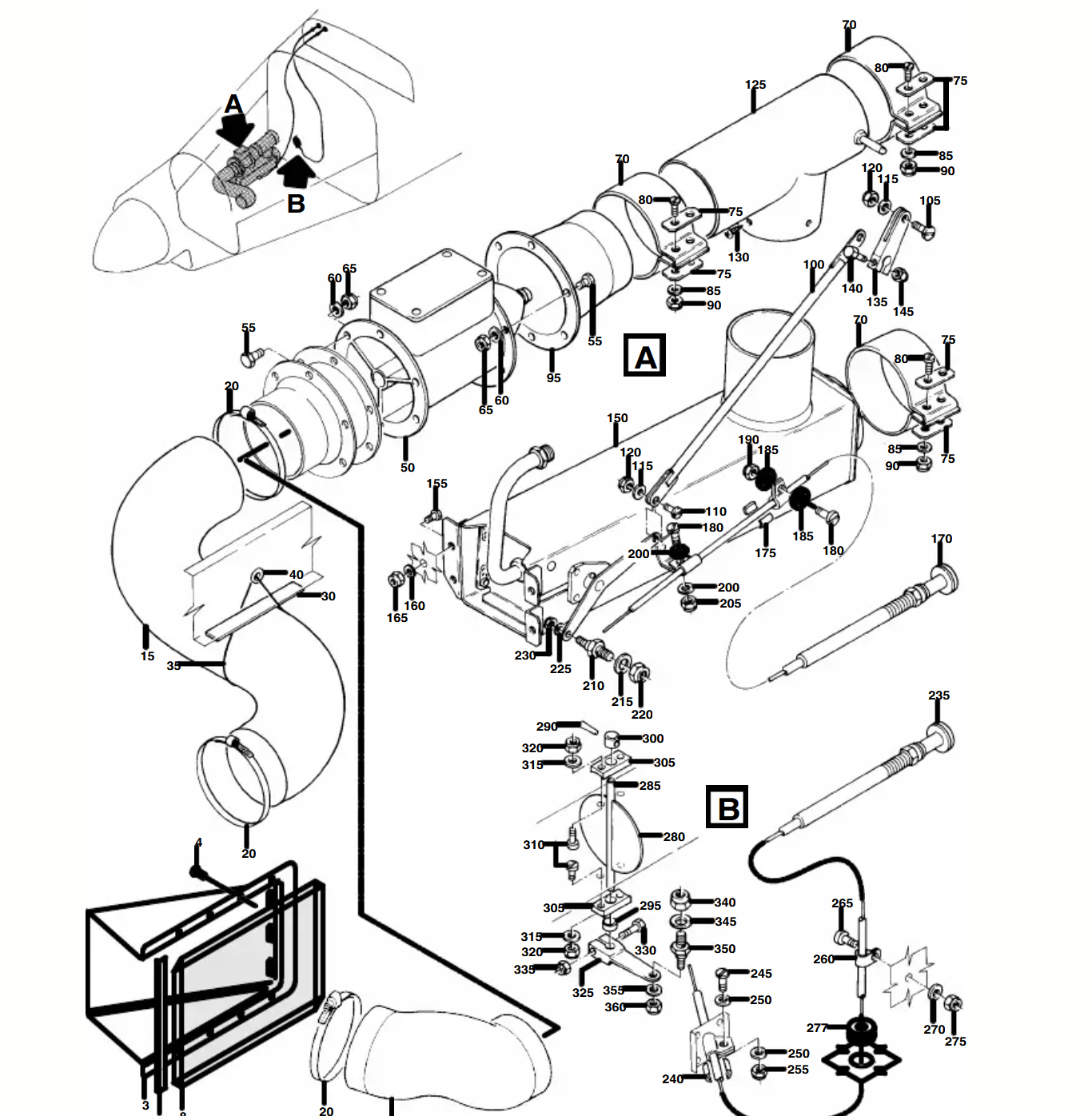

Üelu Geschrieben 11. August Geschrieben 11. August Der Porter hat ab Werk keine Klimaanlage - habe auch noch nie einen gesehen mit. Kabinen Heizung/Lüftung kann im französischen schon mal mit Système d’air conditionné benannt werden 1 Zitieren
spornrad Geschrieben 11. August Geschrieben 11. August (bearbeitet) Stimmt, danke. Pilatus nennt das selbst im Teilekatalog ein bisschen großspurig "air conditioning", obwohl es nur eine Hutze für Außenluft mit Gebläse ist. Kompressor/Kältemittel scheint standardmäßig nicht dabei zu sein. Das Detail ist aber für das wahrscheinliche Eindringen von Rauch und Abgas in die Kabine nicht entscheidend. Höchstens für die Frage, ob der Pilot außerdem ein Problem mit der Hitze gehabt haben könnte. Bei 33°C im Schatten sind es am Lufteinlass über der Asphaltpiste am Boden in der Sonne schnell >40°C, und dann hilft ungekühlte Außenluft nicht mehr so richtig. Bearbeitet 11. August von spornrad 1 Zitieren

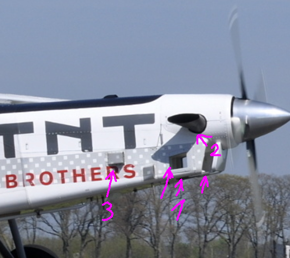

spornrad Geschrieben 12. August Geschrieben 12. August (bearbeitet) Bei D-FIPS war die für einen Sandfilter vorbereitete Einlassvariante eingebaut (ohne die Filtermatten). Diese Verkleidungsvariante deckt den direkten Ansaugweg des Turbinenverdichters ab und lässt diverse seitliche Öffnungen (1) in der Nähe des Auspuffs (2) frei. Das sorgt für einen sehr turbulenten Ansaugweg. Dahinter befindet sich die Hutze für Frischlufteinlass in die Kabine, auch AC genannt (3). Es ist denkbar, dass bei einen Riss in (2) Abgase in (1) und (3) lecken können. Folgen wären Sauerstoffverarmung der Ansaugluft des Verdichters wg. Abgasrückführung in die dann zu fett laufenden Turbine: Rauch- und CO-Ausstoss, Leistungsverlust, besonders ausgeprägt bei geringer Airspeed und Vollgas, sowie Kontamination der Kabinenluft. Dieser einzelne Defekt würde alle Beobachtungen im vorläufigen Bericht erklären. Bearbeitet 13. August von spornrad 1 Zitieren
Üelu Geschrieben 12. August Geschrieben 12. August sehr turbulenten Ansaugweg… Ich kann dir versichern, dass Jederzeit ausreichend Ansaugluft für die Turbine vorhanden ist. Das was du am Schluss beschreibst, nennt sich Poisoning - und ist in hunderttausenden Vorfällen in der Luftfahrt dokumentiert… Kannst du mir wenigstens einen Poisoning Vorfall eines Porters nennen, gerne mit Quelle. Danke. Zitieren
