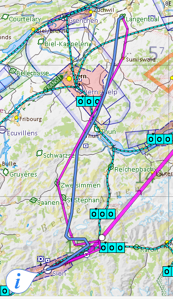

Mein Flugverlauf für den Hinflug sah so aus:
blau: Tracking des MCR4S, violett: geplante Varianten, don't care..

Der weisse Strahl ist mein true heading mit Markierungen für 2'5'.. Die blaue Linie ist ein realtime gerechneter Raum, bis wohin ich ohne Motor im Gleitflug hinkäme. In Flugrichtung nicht sehr weit, denn die Felsen sind höher gewachsen als mein Level.

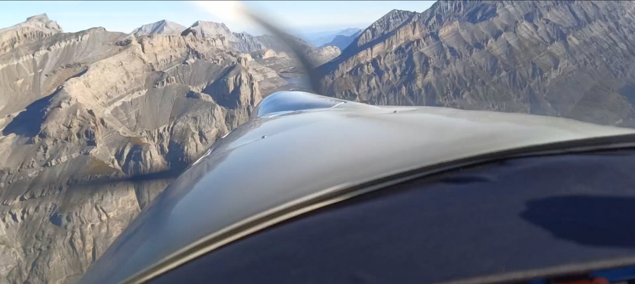

Beim Queren des Tals von der süd- auf die Nordseite stieg ich noch bis 9700ft (Leukerbad) bei 115-117kt
https://pixabay.com/videos/download/video-377847_medium.mp4
Hier unmittelbar vor dem Pass (~halbe minute):

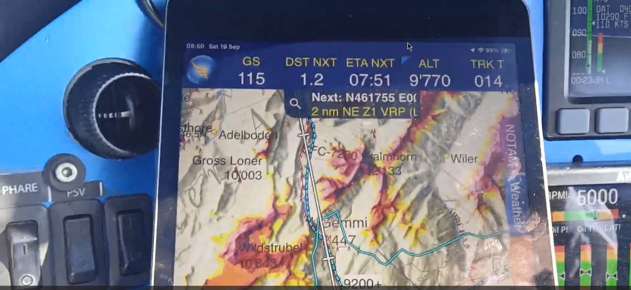

Die Eckdaten in dieser Flugphase:
Passhöhe am Grund:       7447ft
Safety Alt min.                 9200ft
Barohöhe: (QNH 1025)    9670ft
GNSS Alt:                         9770ft
Density Alt (calc. Dynon) 10290ft
c. Airspeed                          110kt
OAT:                                     +4°C

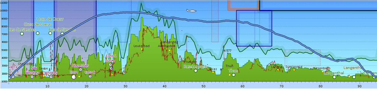

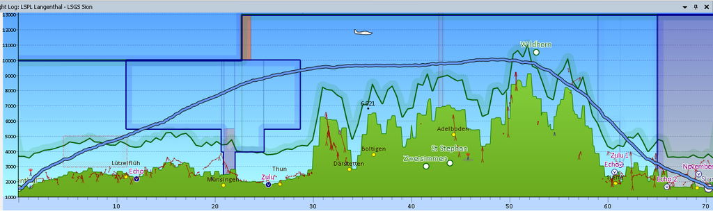

  Hier mein Vertikalprofil:
Die graublau anschattierte Linie ist die Flankenhöhe der mich umgebenden Berge und -Spitzen je links und rechts vom Flugweg. Der "Hotspot" ist grad am Gemmipass - siehe auch Video oben.

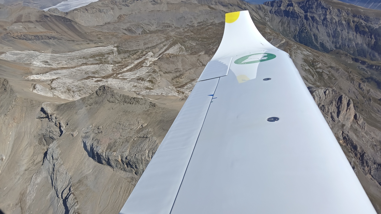

und nach 18' war ich über der Passhöhe mit 120kt GS: gute Schule ist, im leichten Sinklfug ab Passhöhe den Flug fortzusetzen, die Maschine beschleunigt sehr rasch und findet ein neues Gleichgewicht. Diese Vorsichtsmassnahme verbessert die Situation bei Abwindsystemen und Rotoren, da man schneller raus ist und ein bischen mehr Marge hat für dynamischen Strömungsabriss bei Rotoren à la JU52.
Ich habe extra den VSI beobachtet im flachen Tal mit dem Gletschersee direkt nach dem Pass: Ich hatte trotz wenig wind zunächst -100 bis -200fpm und dann gegen -700fpm .  Kein Prbl bei 120kt und 2000ft+ Polster unter dem Bauch.

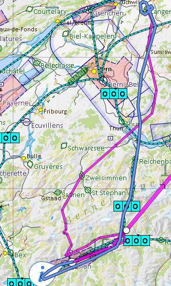

Hier das Tracing:
Anflug auf den Rawil:
