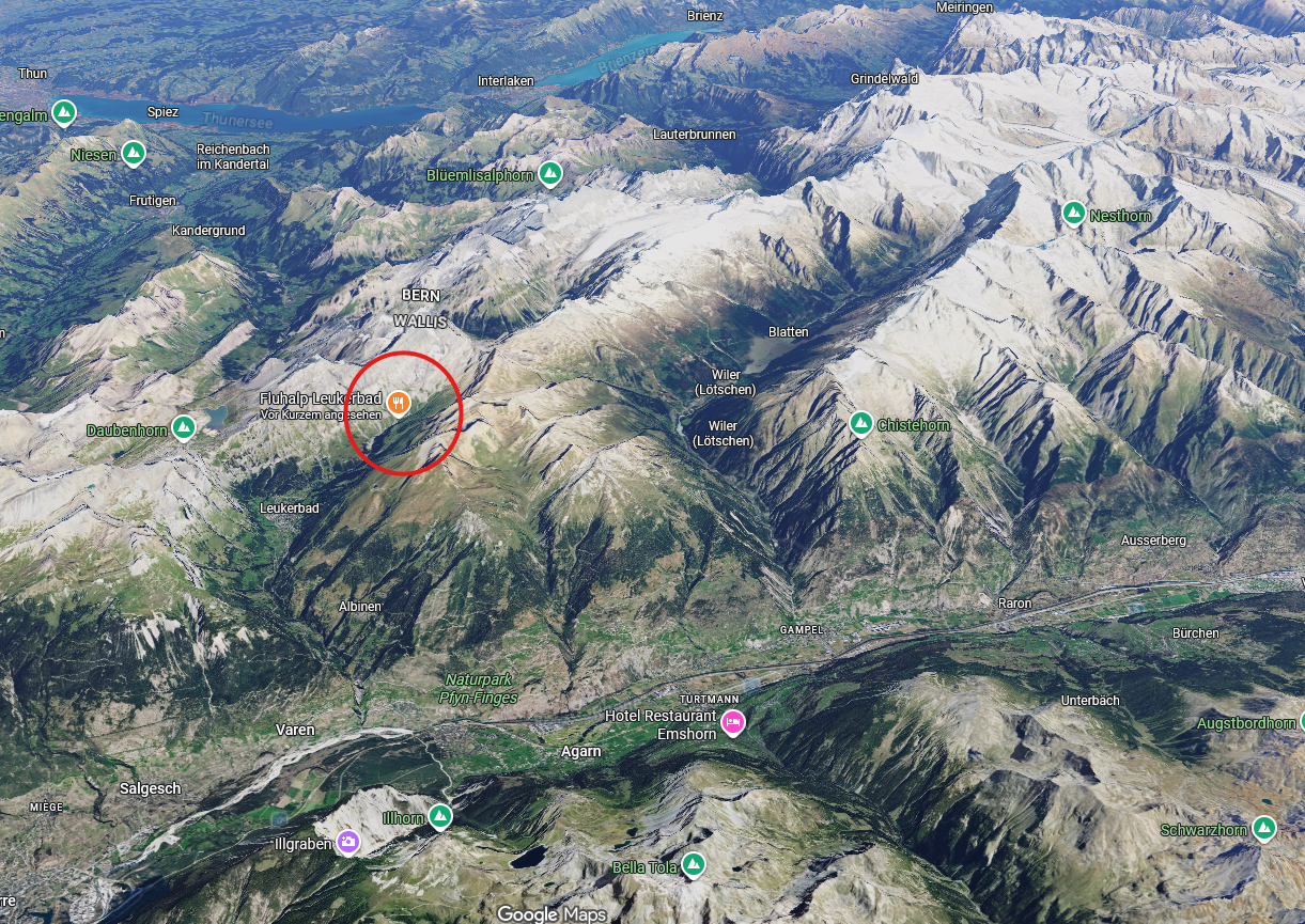

laurent Geschrieben 16. September Geschrieben 16. September (bearbeitet) Absturz einer Cirrus SR22T in der Nähe von Leukerbad mit 3 Todesopfern. Waren unterwegs von Sitten/Sion nach Buochs, nachdem sie zuvor von Lugano nach Sion geflogen sind. Flugzeug ist mit dem Terrain kollidiert. Quelle SRF Gruss, Laurent Bearbeitet 16. September von laurent 3 Zitieren
robfly Geschrieben 16. September Geschrieben 16. September Gemäss FR24 flog die Cirrus bei Albinen mit 4500 ft steigend in das Tal ein. Ob der Flug via Lötschental geplant war, und sie das falsche Tal erwischt haben? Zitieren

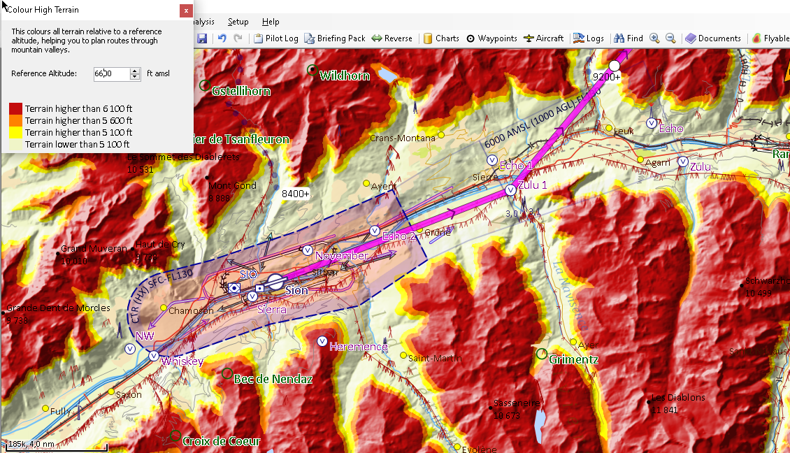

cosy Geschrieben 16. September Geschrieben 16. September (bearbeitet) vor 5 Stunden schrieb ifly: N44T, eine Cirrus SR22T G7-GTS Carbon mit Baujahr 2025. Martin Ich kann gar nicht mehr zählen, wie oft ich schon diesen Pass genommen habe ri Norden. Wenn man nach dem Start auf der 25 rasch den left turn macht un dann direkt Kurs auf den Taleinschnitt macht, kriegt man die Safety Alt nicht hin (bei direktem Kurs) mit einer Reisemaschine, die en Route den Steigflug clean eher bei 90kt hat. Dies gilt für meine leichte SEP, die mit 75% etwa 750-800fpm steigt bei vollen Tanks und 90-95kts. Cosy Bearbeitet 16. September von cosy Zitieren
Urs Wildermuth Geschrieben 16. September Geschrieben 16. September vor 1 Stunde schrieb FalconJockey: Oder falsch abgebogen Scheint eine Möglichkeit. Die Fluhalp liegt ziemlich weit im Talkessel, die Crash Site auf gut 2000 m/Meer also um die 6000 ft. Das Lötschental liegt nur wenig weiter östlich und ist deutlich länger. Die Eingänge beider Täler sind in Richtung N und beide drehen nach rechts in Richtung NE / E. Abgesehen von der doch recht grossen Ortschaft Leukerbad würde man den Unterschied erst nach der Rechtskurve sehen. Das Gebiet des Crashes ist innerhalb des roten Kreises. Die Taleingänge schauen recht ähnlich aus. 2 1 Zitieren
DrSteve Geschrieben 16. September Geschrieben 16. September (bearbeitet) vor 5 Stunden schrieb robfly: Gemäss FR24 flog die Cirrus bei Albinen mit 4500 ft steigend in das Tal ein. Wirklich spannend, gemäss Transponderdaten (ADS-B Exchange) sind sie nach dem Start in Sion im Downwind bis mind. Z1 (Sierre) nicht gestiegen und haben scheinbar erst beim Eindrehen ins Tal mit dem Steigflug begonnen, der letzte Datenpunkt beim Einflug ins Tal hat 4350ft - mit dieser Höhe gibt's weder hier noch im Lötschental was zu holen, siehe Terrain unten angehängt. Es könnte also eine spontane Entscheidung gewesen sein da rein zu fliegen (Gemmipass?), oder sonst allgemein mangelnde Flugvorbereitung und Alpenflugtaktik im Spiel gewesen sein. Mit einer C172 schafft man's auf dieser Strecke gerade so über den Gemmipass wenn man kontinuierlich steigt inkl. 'request climb on downwind' - für mich unvorstellbar da spontan kurz reinzubiegen und zu hoffen es klappt, obschon die Steigleistung der SR22T bei besserer Planung mehr als gereicht hätte Bearbeitet 16. September von DrSteve 1 Zitieren
