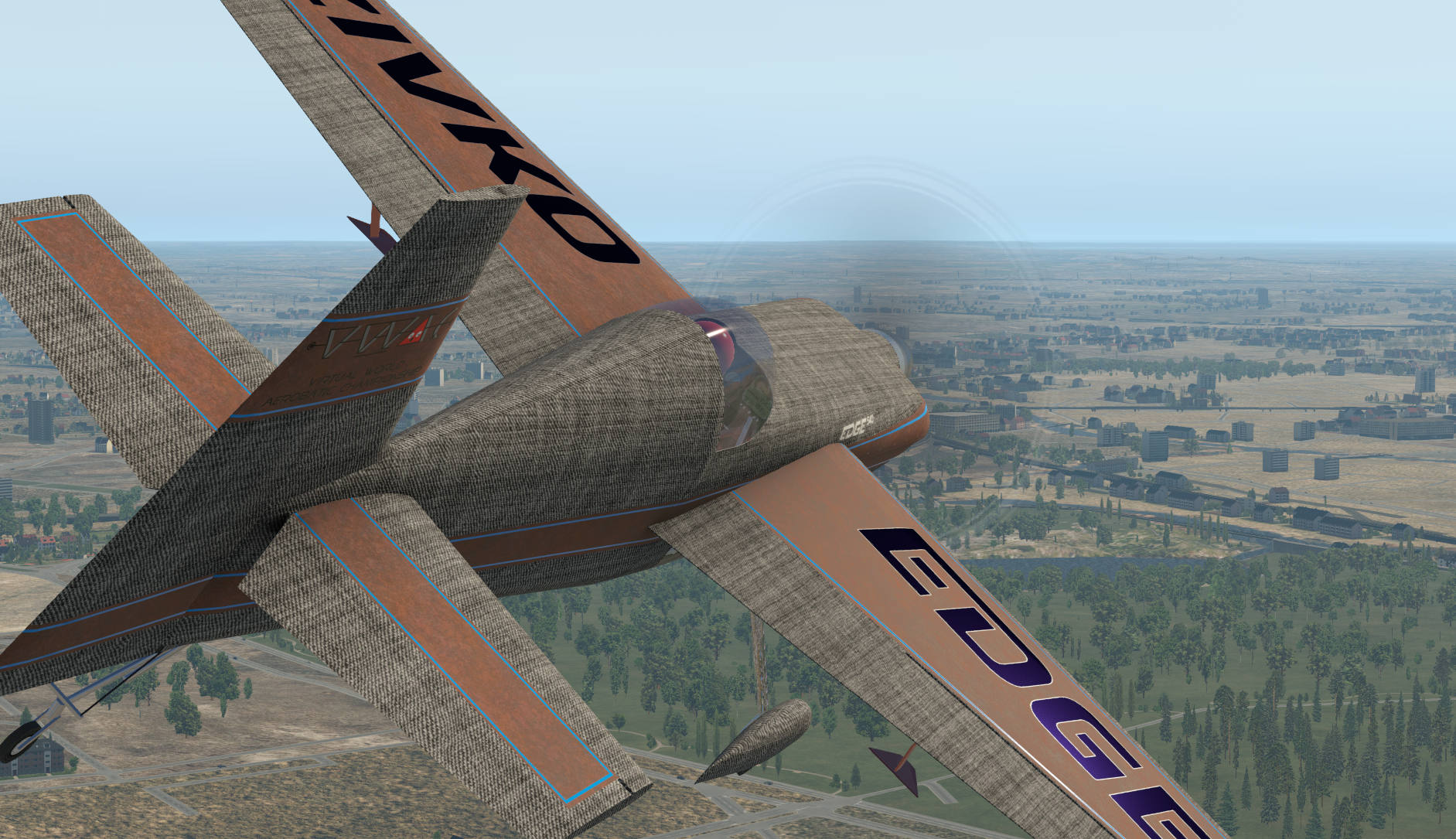

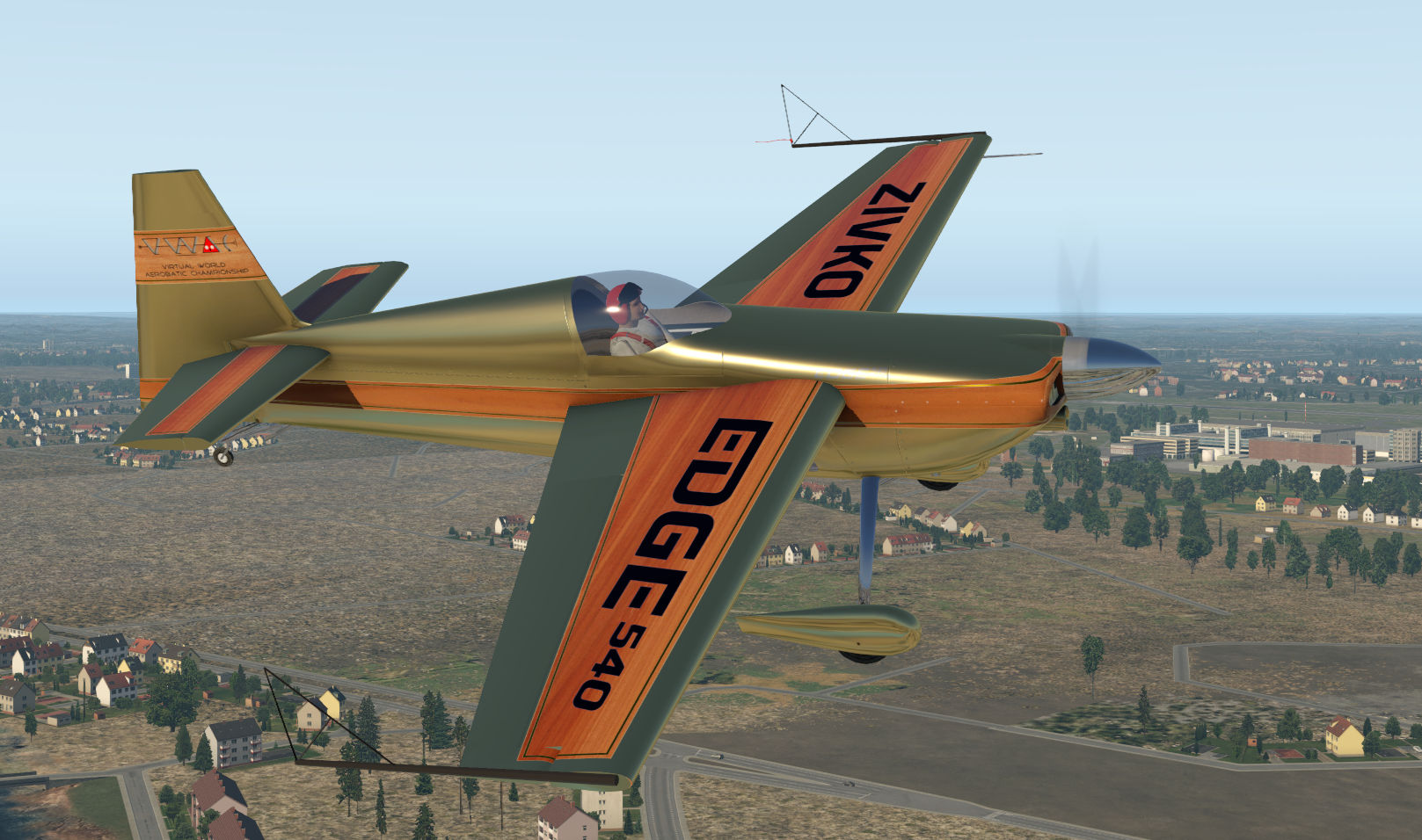

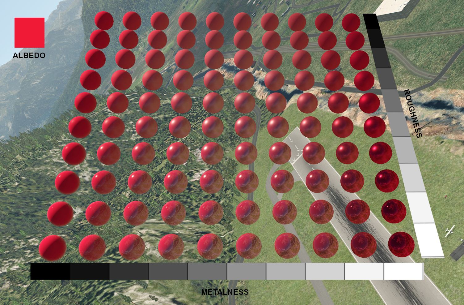

Tatsächlich stellt der PBR-Workflow eine massive Vereinfachung gegenüber früher dar. Im Prinzip gibt es nur noch zwei Graustufenkanäle. Zum einen ist es die "Metalness", steuert den dielektrischen Wert, der andere ist die "Roughness".
Hier habe ich das ganze Spektrum für die Materialeigenschaften zusammengestellt:
Ist für den X-Plane, der nutzt auch der selbe workflow wie P3D. Unter folgendem Link habe ich ein Tutorial, wie man an die Kanäle bei den X-Plane Texturen kommt: https://www.flusiboard.com/lexicon/entry/43-pbr-texturen-fuer-x-plane-11-bearbeiten/
PBR kann eigentlich auch nichts, was man nicht schon im FSX konnte, nur musste man dort Reflektionen, Spekulareffekt, Fresnel usw. mühsam mit Texturen aufeinander abstimmen, mit PBR geschieht dies anhand der physikalischen Eigenschaften automatisch.
Mit entsprechenden Programmen wie z.B. Substance Painter kann man auch direkt Materialien auf ein Modell legen und die Texturen gleich exportieren. Mit wenigen Mausklicks lassen sich Flugzeuge aus allen beliebigen Materialien herstellen.?
