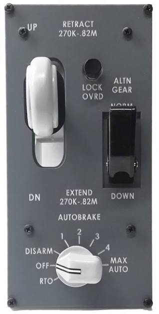

conaly Posted August 16 Author Posted August 16 https://x.com/Fahadnaimb/status/2088818812430987486 Keine Ahnung wie verlässlich diese Quelle ist, aber laut Text haben die Bremstemperaturen fast aller Reifen etwa 15min nach dem Start den Maximalwert angezeigt. Klingt für mich nach Probleme mit den Bremsen. Mechanischer Defekt oder hat einer der Piloten diese beim Startlauf dauerhaft betätigt? Würde jedenfalls erklären, warum man derart spät rotiert ist. 1 Quote
LS-DUS Posted August 16 Posted August 16 (edited) Per Pedale. Gibt auch die Auto Brake Funktion, die bei der Landung benutzt werden kann. Beim Starten wird auf RTO gestellt. Edited August 16 by LS-DUS 1 Quote
Frank Holly Lake Posted August 16 Posted August 16 (edited) Was bis jezt bekannt ist: -Verspäteten abheben des Flugzeugs beim Start, große Staub- und Schmutzwolken aufstiegen. -Das Heck berührte den Boden. -Rollte etwa 120 Meter auch im Gras hinter dem Ende der Startbahn -Beschädigte ersten Reihe der Anflugbefeuerung. -Die Maschine stieg auf FL100. -Die Besatzung meldete einen Reifendruckabfall und die Notwendigkeit, Treibstoff abzulassen. -Etwa 90 Minuten nach dem Start führte das Flugzeug 2 x einen Tiefanflug auf die Startbahn 26R durch damit der Tower das Fahrwerk prüfen kann. -Die Maschine landete auf der Startbahn 26R, wobei das linke Hauptfahrwerk rauchte und 2 Reifen platzen. I-Im X ist ein ungeprüfter Bericht zu sehen,, welcher darauf hindeutet, das nach dem abheben alle Bremsen sehr heiß waren. Grüße Frank Edited August 16 by Frank Holly Lake Gras geändert Quote
