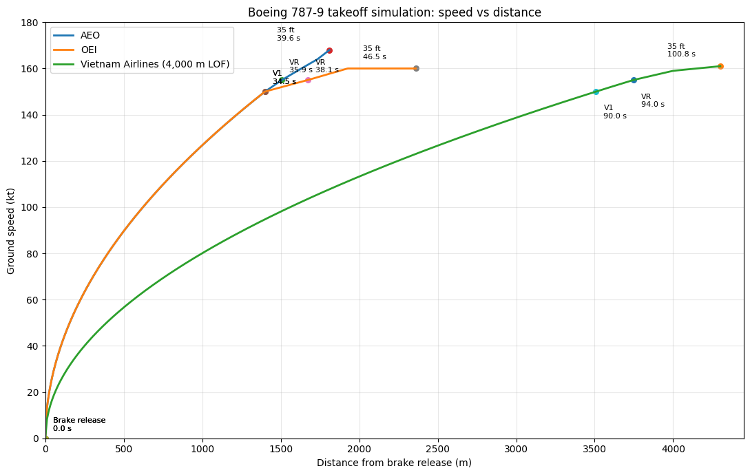

Posted
Unter anderem stehen folgende Hypothesen im Raum:
  1. Zu niedriger Schub durch falsch programmierten FMC (Temperatur, TOW, Derating ...)
  2. Fehlfunktion der Bremsen während des Starts
Nachfolgend einige Diagramme und einfach Simulationen, um diese beiden Thesen zu plausibilisieren. Das ist die Sicht der Flugphysik. Ob und wie das stattgefunden hat, können Piloten besser beurteilen.
Fazit:
  1. Startschub müsste bei 48% des angenommenen normalen effektiven Startschubs betragen haben
  2. Bremsen des Hauptfahrwerks müssten 42% der angenommenen maximalen Vollbremskraft erzeugt haben

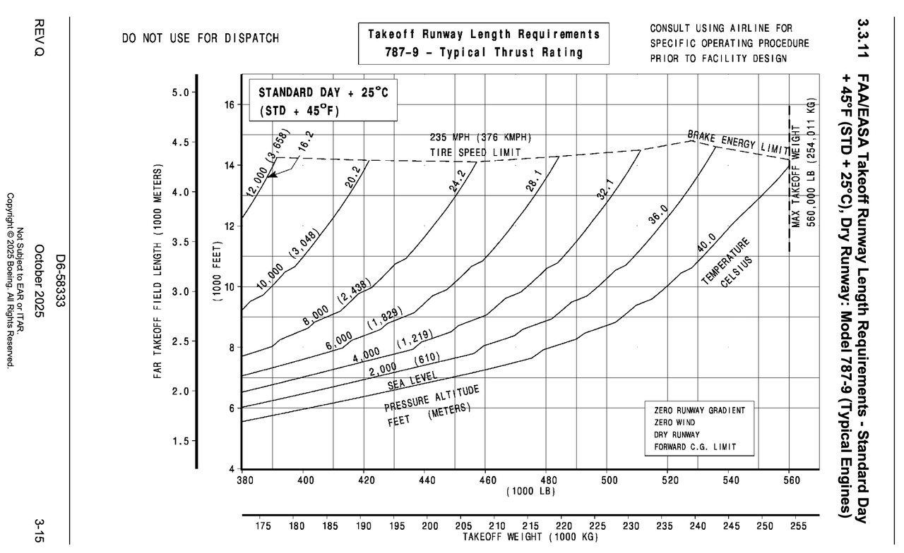

Takeoff Runway Length gemäss Boeing ACAP:
  • Quelle: Boeing, 787 Airplane Characteristics for Airport Planning, D6-58333
  • Diagramme: 787-9, ISA + 15 / +25 Grad C (Interpolation notwendig für ISA + 20.8 Grad C)
  • Eingangsgrössen: TOW, Pressure Altitude, Umgebungstemperatur
  • Resultierende Startstrecke: 2.490m
1D-Simulation (Validierung Simulation für ACAP Takeoff Runway Length  2.490m):
  • Simulation: 1D, unter Berücksichtigung von geschwindigkeitsabhängigem Schub, Rollwiderstand, Auftrieb, Widerstand
  • Annahmen: 230t, Flaps 15, V1 (150kt), VR (155kt), V2 (160 kt), CL_roll (0.7), CD_roll (0.06), mu (0.015)
  • "For FAA/EASA dry-runway takeoff distance, the governing distance is the greater of the one-engine-inoperative distance to 35 ft or 115% of the all-engines-operating distance to 35 ft." (genau genommen gibt es noch eine accelerate-stop-Anforderung, für die die 1D-Simualtion für unseren Fall 2.560m ergeben würde).
  • Ergebnis AEO (All Engines Operating):
    • Time to VR: 36 s
    • AEO liftoff: 1.734 m
    • AEO climb to 35 ft: 1.810 m
    • 115% of AEO: 2.080 m
  • Ergebnis für Engine Failure at V1:
    • OEI liftoff: 1.926 m
    • OEI climb to 35 ft: 2.360 m (passt zum ACAP Diagramm)
    • Zeit (Brake release bis liftoff):
1D-Simulation (Berechnung Schub für VN-A867, 4.000m):
  • Simulation/Annahmen: (wie oben)
  • Ziel: Berechnung Schub-Setting für Liftoff nach 4000m
  • Ergebnis:
    • Time to VR: 94 s
    • Schub: 48% / 150kn (0kt), 125kn (VR 155kt)
  • Annahmen: (wie oben)
Visualisierung der drei Takeoff-Szenarien:
  • Szenario 1: AEO (optimales Szenario), Liftoff 1.734 m
  • Szenario 2: OEI (Engine Failure at V1), Liftoff 1.926 m
  • Szenario 48% Schub, Liftoff 4.000 m

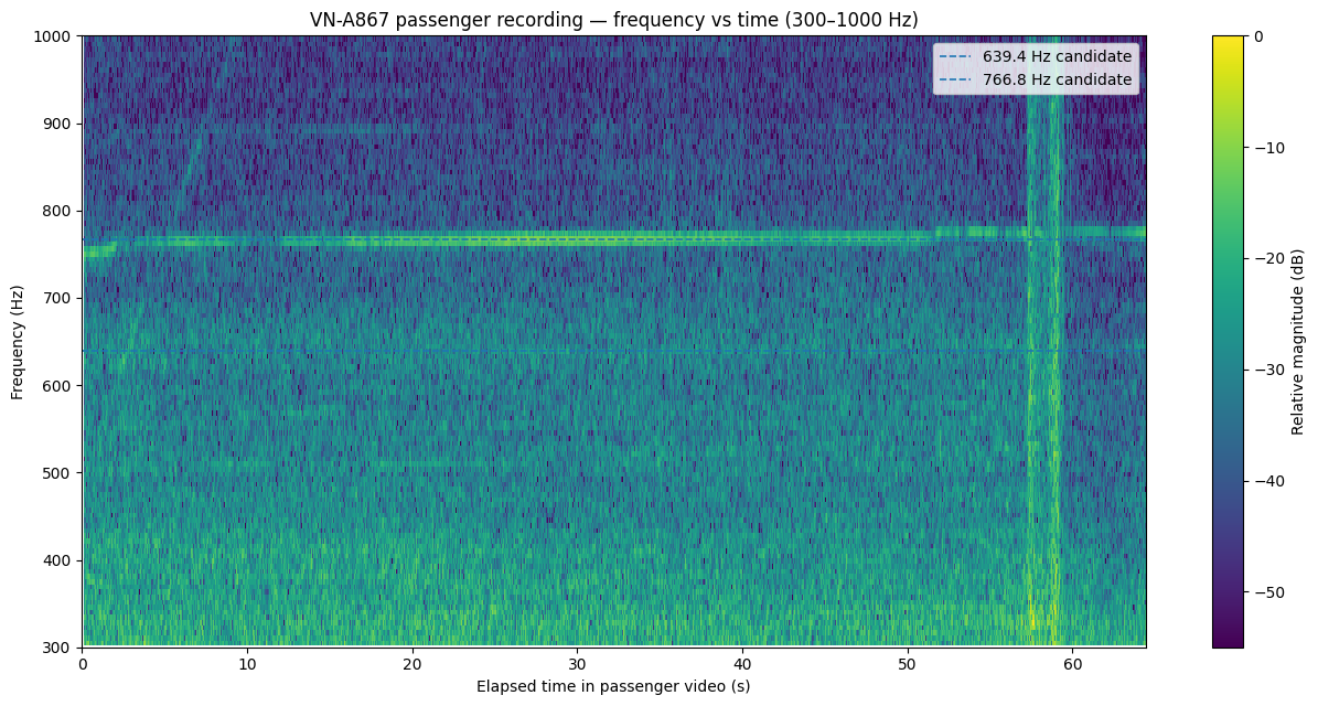

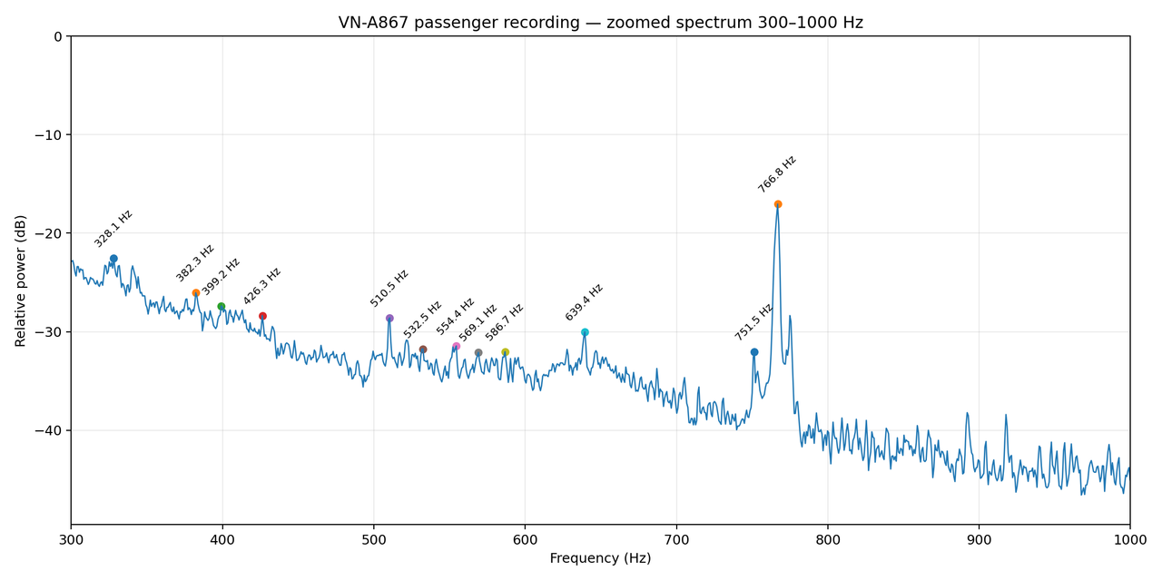

Posted (edited)
8 hours ago, conaly said:
Inzwischen ist auch ein Video aus der Kabine aufgetaucht:
https://x.com/aviationbrk/status/2088951731895910578
Die Frequenzanalyse des Videos aus der Kabine zeigt einen Peak bei 766 Hz. Das GEnx hat einen Fan mit 18 Schaufeln. Das würde einer Drehzahl von 2556 RPM entsprechen, also ziemlich genau 100% N1.
Damit ist die These vom falsch programmierten FMC - und dem daraus resultierenden zu niedrigen Schub - wohl vom Tisch. Also Fokus auf (unbeabsichtigt betätigte?) Bremsen. Würde auch zu den berichteten Bremsspuren am Pistenende passen.
Frequenzanalyse:
https://i.postimg.cc/Qd4QTX3z/VN-A867-original-audio-spectrum-300-1000Hz-labeled.png

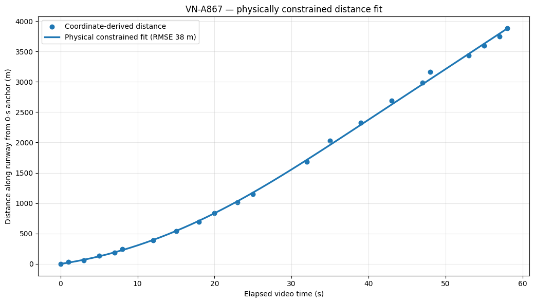

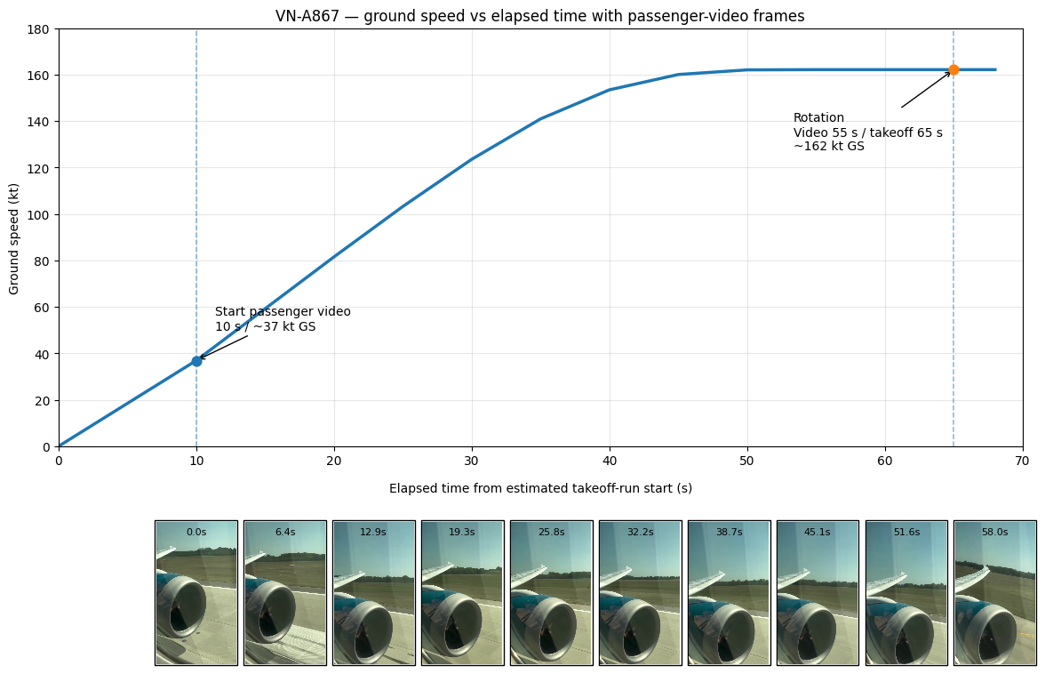

Mittels Geolocation habe ich die Position des Flugzeugs zu jedem Zeitpunkt des Passagier-Videos bestimmt (zahlreiche Merkmale der Piste können eindeutigen Koordinaten zugeordnet werden). Anschliessend den Ground Speed davon abgeleitet. Zur Info: Der Startlauf beginnt ca. 10 Sekunden bevor das Video anfängt.
Erkenntnisse:
  1. Die erste Hälfte des Starlaufs (bis ca. 35 Sekunden ab Brake Release) verläuft normal mit einem kalkulierten Schub von 525 kN (ca. 85% des maximal verfügbaren Schubs).
  2. Ab 35 Sekunden beschleunigt die Maschine deutlich langsamer. Zwischen 50 und 65 Sekunden (Rotation) bleibt der Ground Speed praktisch unverändert bei 162 kt. Bei konstanter Schubkraft müsste eine "Bremskraft" von bis zu 400kN gewirkt haben.
