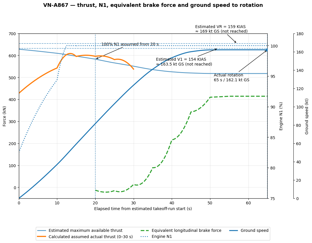

Basierend auf dem Bericht des Vietnam Airline Piloten (Link), hier ein Update der Auswertung der rekonstruierten Ground Speed-Daten.
  • TOW wurde von 230 t auf 240 t erhöht (gemäss Berichten).
  • Die orange Linie zeigt den berechneten Schub wärend der ersten 30 Sekunden. Bis dahin war die Beschleunigung "normal". Man sieht, dass der Schub bereits ab ca. 20 Sekunden bei 100% war.
  • Wenn man davon ausgeht, dass der Schub ab dann bei 100% N1 belassen wurde, kann die Bremskraft berechnet werden. Die 1D Simulation berücksichtig Luftwiderstand, Rollwidertand und geschwindigkeitsabhängige maximale Schubkraft.
  • Man sieht, dass die Bremskraft ab 30 Sekunden zunimmt, und ab 50 Sekunden auf dem Maximum verbleibt
  • V1 habe ich bei 165 KIAS / 163 kt Ground Speed angenomment (ist nicht öffentlich bekannt).
  • V1 wurde vermutlich erst nach 50 Sekunden, oder evtl. gar nie erreicht.
Edited by MurphyFlake

Posted
Müsste dann ein Problem mit der Auto-Brake Funktion sein? Dass ein Pilot in der Phase so bremst, scheint wenig wahrscheinlich.

Wenn man sich auf die Bremsen konzentriert, gibt es mindestens folgende Hypothesen. Nicht alle können die Beobachtungen plausibel erklären:
1. Beidseitiges Bremsen (Bremsspuren von beiden Hauptfahwerken beobachtet).
2. Max. ca. 60% Bremskraft berechnet (Autobrake und Parkbremse würden zu 100% bremsen)
3. Progressive Bremskraft (langsam ansteigend, nicht plötzlich)
Am plausibelsten wären ein unbeabsichtigter Pedal-Input, oder ein Fehler im Hauptsteuergerät der Bremsen.
Hypothese
Symmetrisch?   <<100% Bremse?   Progressiv?   Benötigt Fehler?
Pedal-Input durch Pilot Ja Ja Ja Nein
RTO/Autobrake Ja Nein Nein Ja*
Parkbremse Ja möglich Nein Ja
Ein EBA** mit Fehlfunktion Nein Ja möglich Ja
Mehrere EBA mit Fehlfunktion Ja Ja möglich Ja (mehrere)
BSCU erroneous command Ja Ja Ja Ja
* RTO/Autobrake benötigt zur Aktivierung die Bedingung "thrust levers idle"
** EBA = Electric Brake Actuator (4 pro Rad)
*** BSCU (Brake System Control Unit). Quasi das Hauptsteuergerät für die Bremsen

Posted
vor 38 Minuten schrieb MurphyFlake:
Die Autobrake kann auch systematisch nur teilweise Bremsen. Autobrake  1 bis Max. Also ein Fehler im Hauptsteuergerät wäre denkbar, vielleicht durch einen fehlerhaften Sensor.

Posted
vor 4 Stunden schrieb MurphyFlake:
Zwei Fragen/Bemerkungen:
- Von wo weisst Du den Startschub? Der ist eigentlich nie 100% N1.
- Vr ist gemäss meinen Tabellen 169 (+2/-3 based on wind) KIAS bei 240t. V1 rund 6kts weniger.
Posted (edited)

Posted (edited)
Der Startschub kann aus dem rekonstruierten Ground Speed und den Flugzeugdaten (Masse, Luft- und Rollwiderstand) berechnet werden. Ich habe hierfür den Zeitraum von 0-30s ausgewählt, da die Beschleunigung noch normal aussieht:
  • Standschub GEnx-1B74/75 auf Meereshöhe: 74,100 lbf = 329 kN
  • Standschub München (1450ft pressure altitude, 33 Grad C, Luftdichte 1.095 kg/m3): 295 kN pro Triebwerk
  • Reduzierter maximaler Schub bei 123 kn / Mach 0.19 (nach 30 s) infolge Impulswiderstand: ca. 275 kN (Schätzung)
  • Erste Approximation: Flugzeug beschleunigt in 30s, innerhalb von 930 m, von 0 auf 123.5 kt. Kinetische Energie 484 MJ. Energie / Weg = 521 kN Schub, bzw. 260 kN pro Triebwerk
  • Zusätzlich muss der Luft- und Rollwiderstand überwunden werden. Die 1D-Simulation berücksichtigt dies und hat einen durchschnittlichen Schub von 556 kN, oder 278 kN pro Triebwerk berechnet
  • 278 kN / 295 kN = 94% Standschub, bzw. 100% des maximalen Schubs bei 123kn.
Zusätzlich zeigt die Audio-Spektralanalyse des ersten Passagier-Videos (Frequenz des Fans mit 18 Schaufeln) folgende Approximation für die N1 (Hz / 18 x 60 = RPM, und Schub proportional zu N1^2). Gegen Ende des Startlaufs haben die Piloten gemäss Bericht den Schub auf 100% N1 erhöht, das nutzen wir*:
t_video | f (Hz) | N1 (RPM) | % max Thrust
0 s | 752 | 2506 | 94%
5 s | 769 | 2563 | 98%
52 s | 776 | 2586 | 100%*
(gemäss Type Certificate GEnx-1B sind 100% N1 = 2,560 rpm -> passt)
[Das Video beginnt ca. 10 s nach dem Beginn es Startlaufs]
V1 und VR waren Abschätzungen meinerseits. Weil die Konfiguration (exaktes Gewicht, Klappen, CG etc.) ist ja nicht bekannt. Du hast da evtl. bessere Zahlen.

Was ich für mich aus dem Vorfall mitnehme: war ein möglicher Startabbruch genügend präsent und vor dem Takeoff gebrieft? Da habe ich @FalconJockey im Ohr. Und ich? Habe ich das? Immer? Ein Leistungsverlust beim Ausflug von beiden meinen HomeBases ist nicht ideal und kann schnell mit einer Autorotation in den Wald enden; überlebbar, aber Totalschaden. In den letzten 1000+ Flügen ist das ja immer gepasst – bis es irgendwann mal nicht so ist. Ich ertappe mich dabei, dass ich auch nicht mehr so darüber nachgedacht habe vor dem Takeoff und es nicht explizit angesprochen habe im Departure Briefing. Learning: irgendwann ist das erste Mal, auch wenn es hunderte Male gut gegangen ist, better be prepared.
