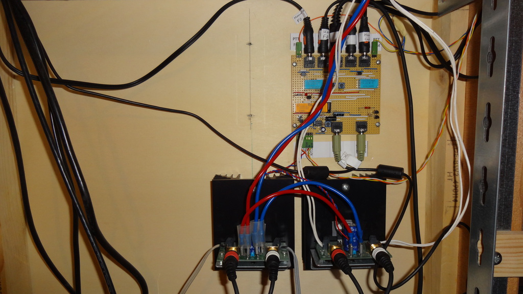

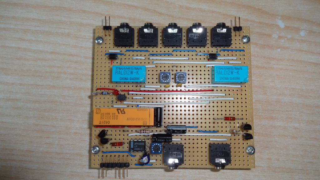

Alpin-Flier Geschrieben 24. Mai 2022 Geschrieben 24. Mai 2022 (bearbeitet) Hoi zäme Ich habe wieder mal Neuigkeiten aus meinem Cockpit. Diesmal geht es um die Einrichtung der Audiotechnik, um später Online-Betrieb zu ermöglichen. Folgende Betriebsarten waren zu realisieren, jeweils separat für Captain und FO: - Sprechen über Handmikrofon mit Sprechtaste, Hören über den zugeordneten Deckenlautsprecher - Sprechen und Hören über Headset, Sprechtasten am Yoke, Glareshield und Audiopanel - Mithörfunktion für den nichtfunkenden Piloten bei Headsetbetrieb Die Intercom-Funktionen habe ich bis auf die Mithörfunktion weggelassen. Die Ankopplung an das Online-Funknetz (ATC-Verkehr) erfolgt mittels vPilot. In der momentanen Version bietet dieses Programm allerdings nur einen Simplexkanal (RX/TX), welcher vom Mic-Selektor des Captains bestimmt wird (COM1 oder COM2). Die Einstellung des FO hat keine Auswirkung (zumindest in meiner NGXu von PMDG). Damit das nicht zu Problemen führt, habe ich den Mic-Selektor des FO per Script parallel zu jenem des Captains geschaltet. So können beide Piloten auf ihrer Seite den Mic-Selektor bedienen und erhalten beidseitig dieselbe Anzeige. Der nicht zum Senden benutzte COM-Empfänger kann zusätzlich von beiden Piloten mit dem Receiver-Selektor angewählt werden. In diesem Fall addiert der vPilot-Server beide Empfangssignale und sendet sie ins Cockpit Diese lassen sich dort allerdings nicht trennen. Gewisse Einschränkungen sind also nicht zu umgehen. Ein zweiter Kanal soll bei vPilot in Planung sein, habe ich irgendwo gelesen. Im Cockpit gibt es vier Mikrofone, von denen jeweils nur eines in Betrieb sein darf. Zudem gibt es 8 (!) Sprechtasten. Die Kombination dieser Tasten und das Umschalten der Mikrofone bzw. der Kopfhörer/Deckenlautsprecher habe ich mit einem Relais-Print realisiert, der von den Sprechtasten gesteuert wird. Das gibt eine sehr einfache Bedienung. Der funkende Pilot muss nur die entsprechende Sprechtaste drücken, vielleicht nicht ganz realistisch, aber sehr praktisch. Relaisprint mit bistabilen Relais, Mithörverstärker, Lautstärkereglern und Pegelanpassungen Vorne im Cockpit eingebaut, darunter die Verstärker für hintere und Deckenlautsprecher Für Fragen stehe ich wie immer gerne zur Verfügung. LG Urs Bearbeitet 30. April 2024 von Alpin-Flier Zitieren
Alpin-Flier Geschrieben 24. Mai 2022 Geschrieben 24. Mai 2022 Antwort von Reto Stöckli: Lieber Urs Du kommst mit deiner Kreativit hier wie immer sehr gut an! Ich habe bei mir mal alle Audiokabel verlegt und war dann auch erstaunt, dass 8 Mikrofone (je 1x Hand Mike, 1x Headset, 1x Oxy Mask Mikrofon pro Pilot und dann noch 2 vom Observer Seat, Headset und Oxy Mask) zusammenkommen. Dann noch die drei Kopfhörer und zwei Overhead Speakers. Es gab dann fast mehr Kabel der Audioanalage als für die gesamte Stromversorgung. Ich habe sie aber noch nirgends angehängt, sondern einfach mal verlegt, da ich hinter die Abdeckungen nicht mehr so schnell herankomme. Es ist wirklich alles recht eng, wenn man nicht von aussen am Cockpit noch arbeiten kann . Eine Frage habe ich zu deiner Konstruktion: wie machst du die Lautstärkeregelung vom ACP (Audio Control Panel)? Führst du die Pots direkt auf deinen Audioverteiler oder hast du eine elektronische Lautstärkesteuerung eingebaut? Ich habe bei mir bei jedem ACP mal die Pots von VHF1, VHF2, FLT, PA und SPKR als Digitalwerte zur Verfügung (also über einen A/D Wandler) und würde in der simpelsten Konfiguration in VATSIM z.B. die Outputs von VHF 1 und 2 abmischen und dann wahlweise mit dem SPKR Regler auch auf den Speaker geben. Mischst du Kanäle auch ab mit den Reglern vom ACP oder schaltest du die outputs einfach an und ab? Interessant war für mich: Mikrofone werden anscheinend nicht vom Piloten geregelt, sondern nur an und abgeschaltet, siehst du das auch so? Es werden nur die Outputs mit den Reglern abgemischt. Reto Lieber Reto Ganz so kompliziert habe ich es natürlich nicht gehabt, weil einige von Dir erwähnte Audiokomponenten gar nicht vorhanden sind. Es war auch so noch ziemlich viel Verdrahtung nötig. In den eingebauten Audio Control Panels von Open Cockpits sind keine Pots vorhanden. Die Lautstärke wird deshalb mittels der PC- und TV-Audiokarten sowie den Pots auf dem Relaisprint fix eingestellt. Ob ich die ACPs mal mit Pots nachrüste, weiss ich noch nicht. Die Mischung von VHF1 und VHF2 findet momentan im vPilot-Server statt und kann deshalb nicht individuell vom ACP gesteuert werden. Der nicht zum Senden benutzte Kanal kann jedoch mittels Receiver-Tasten ein- und ausgeschaltet werden. Die Mikrofone können m.E. tatsächlich nicht von den Piloten geregelt werden. Die Einstellung erfolgt sowohl im vPilot als auch im PC (Mic-Eingang). Ich denke, dass in der Realität eine AGC (automatic gain control) zur Anwendung kommt. LG Urs Zitieren

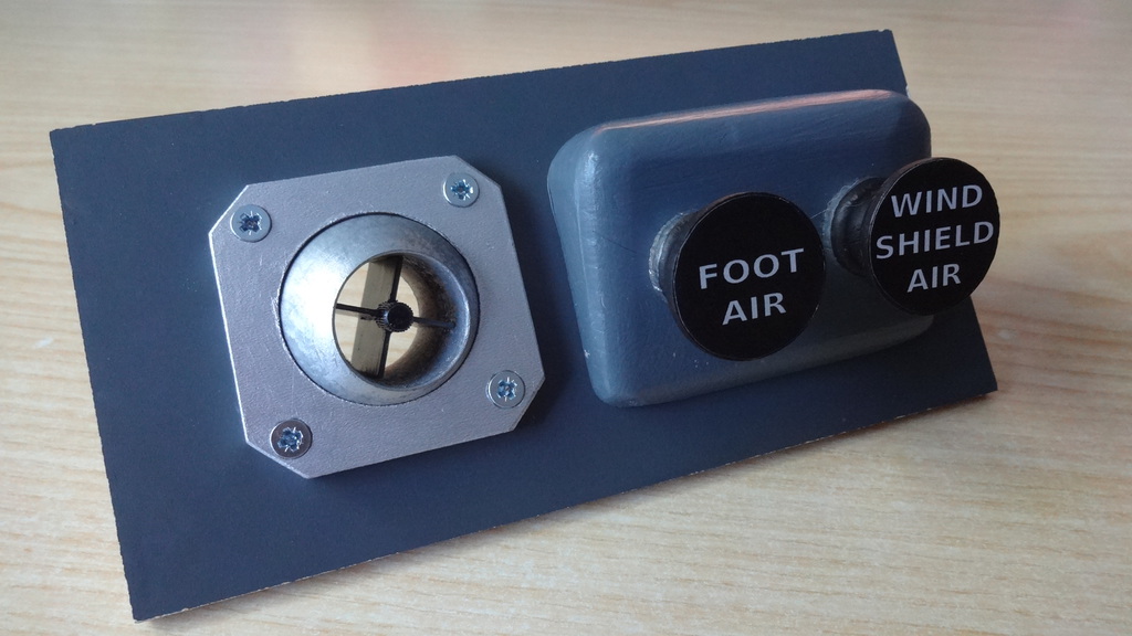

Alpin-Flier Geschrieben 30. Mai 2022 Geschrieben 30. Mai 2022 (bearbeitet) Hoi zäme Wieder mal ein "Schmankerl" aus meinem B737-800 Cockpit. Nachdem ich den Audioteil abschliessen konnte, bin ich nun an der Realisierung des Force-Feedback. In der Zwischenzeit habe ich ein weiteres Cockpit-Detail realisieren können. Es geht um die Frischluft-Düsen und -Zugknöpfe unterhalb der Chronometer im MIP. Auf dem Markt habe ich praktisch nichts gefunden ausser einer mehrere 100.- Euro teuren Teillösung. Also habe ich mich an den Selbstbau gemacht. Von nahe nicht so perfekt, aber zu einem Preis von unter Fr. 10.- . Zudem besteht die Möglichkeit, damit tatsächlich Frischluft gerichtet ins Cockpit zu blasen. LG Urs Bearbeitet 30. April 2024 von Alpin-Flier 2 1 Zitieren
